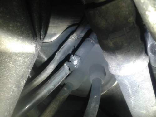

1. Letztes Mal auf der Autobahn fuhr er auf einmal nicht mehr schneller wie 115 kmh und hatte auch fast keine Leistung mehr, außerdem leuchtet er das werkstattsymbol auf.
Nachdem ich mit Gas und Bremse den Fehlerspeicher ausgelesen habe kam folgender Fehlercode ecn 190175 , ich weiß auch nicht ob es damit zusammenhängt aber diese Kickdown Funktion im Gaspedal hat auch keine Funktion, selbst wenn das werkstattsymbol nach einem Neustart verschwindet.

Fehler P1901 (75) Partikelfilter Differenzdruck zu hoch - Partikelfilter dicht
Muss manuell Freibrennen und nach ursachen forschen
Da wird wohl der Unterdruckschlauch gerissen sein zum Differenzdruckschalter.
Ein häufiges Problem, meistens reißt der an der Stirnwand hoch zum Differenzdruckschalter.
Dann geht der DPF zu und regeniert sich nicht mehr, weil das Signal vom Differenzdruckschalter fehlt.

Unterm Auto.
Wagenheber incl. Absicherung ist von Vorteil.
Schlauch vom Rußpartikelfilter verfolgen nach vorne.
An der Stelle wo die Leitung dann an der Spritzwand hoch geht reißen/platzen die gerne.
Mit dem Fehler wenn möglich auf jeden Fall nicht mehr fahren.
Wenn der DPF zu sehr verstopft ist kann manuell nicht mehr regeneriert werden mit Tech2

Ahh , hatte von oben gesucht, heute mal aufbocken... danke erstmal...
Da ich das Auto dringend brauche , muss ich das Problem schnell lösen ,
was hängt den da alles dran , woran es liegen kann ?
DPF , der Schlauch , drucksensor und das AGR , oder ?
Hab gerade ein video gesehen , der zeigte das daher auch die lahme leistung komen kann , gerade wenn der filter schon dicht ist?

---bin gerade unter das gute Stück gekrochen , ist es dieser Schlauch vom Bild ?
Hat nen klaren riss drin.
---Da ich ja bald mit dem Zafi in den Urlaub will , würde ich jetzt den Schlauch , drucksensor bestellen , gibt es eine möglichkeit irgendwoher bei opel die teilenummer zu bekommen oder im netz damit ich ein passendes teil im netz bestellen kann , originalteile sind momentan nicht drin ???

Den Schlauch giebt es zur komplett für 150€, es reicht aber nur zu flicken, das macht FOH in der Regel für 60€

Schadhaft schtelle rausschmeißen, ist ja auch nur Kunststoff und passende sprittleitung drauf Zeichen und mit Schellen befestigen.
Ich kann nicht hellsehen, es giebt da 2 Unterschiedliche Leitungen.
Wahrscheinlich hast du es mit 2 Leitungen. Sensor sitzt an der Crashbox von dem diesel Filter.
Du sollst nur Schlauch flicken und Regeneration in stand durchführen und nix weiter machen.
Regeneration kann mit Tech2 oder Op-com gemacht werden.
Schreib doch wo dein Zelt steht, es giebt genug User die OP-COM oder Tech2 haben. Unter keinem Umstand den Partikelfilter zurückgesetzten.
Nach der manuellen regeneration muss setigung von Partikelfilter 75% bzw bisschen drüber sein
Komplette Leitung lohnt es sich nicht tauschen im Normalfall da die komplette Abgas Anlage mit hitzeschilder runter muss
