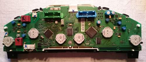

Wenn Du mit "MFA" das Display im Kombiinstrument meinst....
Das Display hat eine Hintergrundbeleuchtung, ebenso wie das gesamte Kombiinstr. und die benötigen über 100V. Diese Spannung wird mit Trafos erzeugt (die braunen, mit einem X gekennzeichnetet Bauteile). Diese Trafos können leider durchbrennen (hatte ich auch schon mal), sind ziemlich teuer und schwer zu kriegen.
Die neuen Kombiinst. werden mit LEDs beleuchtet, benötigen also keine Trafos mehr.
Schalttafel-einsatz-rueckseite
Ja genau das Display meine ich. Wo finde ich denn die Trafos um dir mal zu checken? Sind die hinten über der Komfortbattterie?
Oh sorry du hast ja das Bild mit geschickt.
