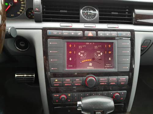

Habe das Problem das bei dem dicken in letzter Zeit andauernd sporadisch das aRadio mit allem drum und dran ausfällt, ärgerlich, Bildschirm bleibt schwarz, geht mal aus an, flackert usw.
Habe heute schon die Batterie links gewechselt, keine Verbesserung, immer noch das Problem, Voltometer zeigt eigentlich immer 14 Volt an...
Büdde um Hilfe :(

Gab letztens einen Thread, der eine Firma in Frankfurt vorschlug, die sich auf die Reparatur von den Geräten spezialisiert hat.
Es gibt wohl ein bekanntes Problem mit dem Grafikchip im ZAB.

Ich habe mein ZAB nach Polen geschickt eine Woche gedauert also von versenden und entgegennehmen 160 Euro hat es ausgemacht inkl. Versand. Verplompt zurück bekommen, halbes Jahr Garantie. Die Firma spezialisiert sich nur auf solche Geräte Autoradio Boardcomputer. Kann ich empfehlen.

Hatte das gleiche Problem bei mir wurde die Grafikkarte getauscht seitdem funktioniert wieder alles 400€ hat die Reparatur gekostet bei der Firma in Frankfurt

Zu 70% geht der Grafik Chip ein 30% der Processor. Also ich selber würde es nicht mehr angreifen weil es keinen Sinn macht wenn ich die einzelnen Teile nicht überprüfen kann. Ich habe es nach Polen geschickt es hat ein Schlapf gekostet und ich war eine Woche ohne ZAB. Wo du es hin schickst ist deine Sache selber herum zu rätseln macht kein Sinn . Wenn jemand Daten braucht von der Firma dann schicke ich sie. Weil hier rein zu stellen darf ich glaube ich nicht.

Bei dem ZAB ist es zu 99% immer der Grafikprozessor.
