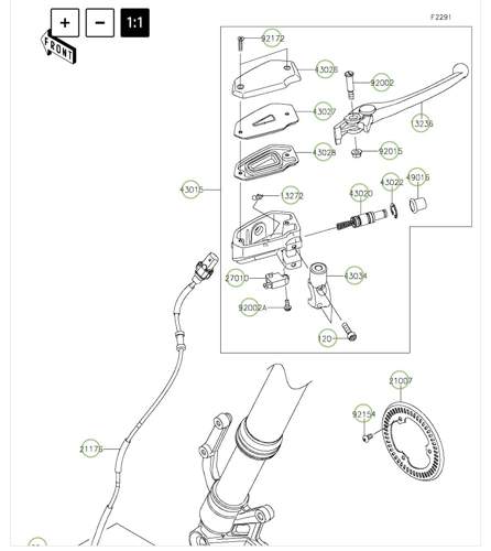

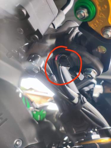

Weis jemand wie man den Schalter an der Vorderbremse tauscht, der dafür zuständig ist das das Bremslicht an und aus geht?
Ich habe das Ersatzteil bestellt und habe nun den Sensor komplett mit Kabel bekommen.
Im Moment schaut es für mich so aus als ob man den Tank plus Luftfilterkasten dafür ausbauen muss.
BJ ist die von 2025.
Danke & LG

@Alex1911 Danke für deine Antwort.
Ja ich habe Gewährleistung, doch diesen Schalter habe ich selbst beim Bremshebeltausch zerstört...
Den Begriff dieses Schlaters habe ich aus dem Ersatzteilkatalog und habe diesen deswegen so übernommen.
Also es handelt sich um den Schalter wo der kleine Pin rauskommt wenn man die Vorderradbremse zieht.
Danach geht die Bremsläuchte hinten an, soblad der Bremshebel wieder frei ist geht der Pin rein und das Bremslicht aus.
Der Schalter ist für beides zuständig. Für Bremslicht und Tempomat. Das Kabel muss natürlich auch gewechselt werden.

Die drei fest vom Schalter abgehenden Anschlußdrähte sind auf dem Foto im Startpost gut zu erkennen.
Ein »gewöhnlicher« Bremslichtschalter/-taster hat i.d.R. nur zwei Anschlußdrähte. Die Variante mit drei Anschlüssen kenne ich bspw. von Hondarollern, bei denen der Schalter am linken Bremshebel die Funktion des Anlaßsperrschalters sowie des Bremslichtschalters in einem Gehäuse vereint.

Im Handbremsschalter und im Kupplungsschalter sind jeweils 2 einzelne Schalter verbaut. Beide haben unterschiedliche Schaltpunkte. Zum ausschalten des Tempomaten müssen die Hebel nur ganz leicht betätigt werden.
@misirlon schrieb am 26. August 2025 um 10:35:50 Uhr:
Das ist also mit dem Bremslicht-/Anlaßsperrschalter bei den Hondarollern vergleichbar; es sind zwei Schalter, genauer gesagt zwei Taster in einem Gehäuse untergebracht.
