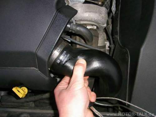

Hallo zusammen!
...nachdem ich einen mittelschweren Schock überwunden habe (Beschleunigungsaussetzer....Notlaufprogramm ...Ruckeln...) ...mich durch alle Foren durchgeackert habe...das AGR abgezogen...wieder drangesteckt....AGR gesäubert ... 2T Öl mitgetankt...und immer noch den vermaledeiten Fehler hatte.....
Naja...mein kleiner Sohn stand neben mir als ich ratlos am Signum vor der geöffneten Haube stand... "Papa...da ist ja ein Riss im Schlauch...muss das sein?...Kuck mal da fehlt ja eine Schraube...!"
} Da war ich baff...Riss im LLK Schlauch (Gewebe - Gummischlauch...)ok...abgedichtet...gibt es Anleitungen zu...Schlauch trotzdem nachbestellt (hab Glück, bekomme ihn einzeln! ~30,-)..
Aber noch immer nicht so ganz richtig...("Papa...die Schraube"...)...tatsächlich..das Kunststoffstück das an den LLK Schlauch mündet..oben auf dem Block...da fehlt eine...hmm genau nachgeseghen...der ganze Plastikschlauch ist ja lose...Luftspalt am Ansaugrohr...na Wahnsinn...! Alles fest...alles dicht...!
} Der Siggi rennt jetzt wie der Teufel! Der Verbrauch auf der BAB auf 5,5 runter (jeden Tag 130 KM, Tempo meist ~120km/h), Schnitt auf 6,3!!
Das 2T Öl... Megol oder LM 1052 werde ich aber in jedem Fall weiternutzen! Er läuft damit wesentlich runder! } Der Tip von Monza3CDTI war echt gut...Vielen Dank...auch für andere hilfreiche Einträge!! {

Es gab wegen einem Schlauch am LLK definitiv eine Feldabhilfe, in meinem Fall mit Anschreiben meines FOH, ob es ein "offizieller" Rückruf war, ist mir jedoch nicht bekannt, ebenso ob es der Schlauch
dieses Bildes war. Fakt ist aber, es wurde etwas gemacht um einer drohenden Undichtigkeit vorzubeugen, bei meinem bisher offensichtlich erfolgreich, bisher gab es keinen Fall von Ladedruck-Inkontinenz (danke @dieselwiesel5 für diese innovative Wortschöpfung)
Von eben dieser Rückrufaktion hatte ich gelesen, daher fand ich auch die einzelne Teilenummer!
Nach einem Anruf bei einem sehr freundlichen (nicht ironisch!) konnte dieser das Teil tatsächlich auftreiben! Wie er mir sagte ist im Ersatzteilkatalog das Teil nicht geführt! Es stamme aus einer Rückrufaktion ganz zu Anfang der Z30DT Einführung.
...natürlich der allerletzte...in einem entfernten Lager ...
2 weiter FOH konnten mit der Bezeichnung nichts anfangen...hmm
Habe den Schlauch auch bei 2 weiteren Händlern gesehen...naja einer wollte 50,- Mindermengenzuschlag, 23,70 für das Teil, zzgl. MwSt, natürlich per Vorkasse...danach erst schauen ob er es besorgen kann....naja....vom 2ten habe ich keine Antwort auf Nachfrage bekommen..
Der Komplette Satz mit den Kunststoffteilen vom LLK nach oben sollte ~150,- kosten, daher war ich über den Artikel recht froh!
Allerdings denke ichnoch immer das durch die fehlende Schraube auch so Schuld am Ruckeln war!
Die ganze Einheit war lose, da gab es wohl diverse "falsche Atemzüge"
Bin jetzt mit dichtem System unterwegs, 200ml LM 1052 im Tank unterwegs, nach den ersten 200km ein Durchschnitt von 6,6l statt 7,9l ...Ruckelfrei...fast "Nagelfrei" ...bin erst mal zufrieden!
Anbei ein Bild vom gerissenen Schlauch ...
Rimg0034n
