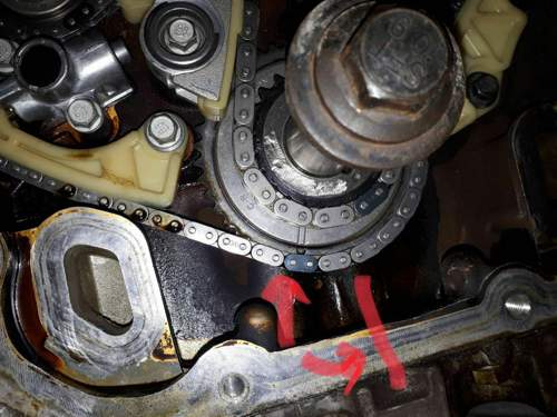

Hallo ich weiß was er meint ! mir ging es genauso ! Motor: Z22YH 150 PS , habe Makierung Kurbelwellenrad gemacht , ventildeckel runter und siehe da die Nocken stehen zueinander so wie es sein soll (Auslass 2 Uhr und einlass 10 Uhr)
Schaut man nun die NOC räder an so sucht man vergeblich die INT Makierung und die EXH Makierung ! die sind nicht zu sehen diese befinden sich hinterm Aludeckel.
So wie soll man jetzt die Steuerkette wechseln samt NOC Räder. Ich habe einfach weiter die Kurbelwelle gedreht bis ich beide Makierungen gesehen habe ! EXH und INT , so dann alles demontiert und neue NOC Räder und Neue Kette mit Makierungen eingestellt. unten an der Kurbelwelle solange ohne kette gedreht bis ich die kette zur Makierung zum Zahnrad drauf machen konnte. So schaut man jetzt alles an so passen alle 3 makierungen (EXH > Kettenglied Makierung , INT > Kettengliedmakierung , Kurbelwelle Zahnrad Punkt > Kettengliedmakierung. Super aber schaue ich auf die Nockenwellen so stehen sie nicht im V zueinader also nicht auf 2 Uhr und 10 Uhr sondern ( Auslass 7 Uhr , Einlass .. weiß ich grad nicht)
dann habe ich profisorisch einfach mal 5 mal durchgedreht und die Riemenscheibe auf Makierung alugehäuse gestellt , und siehe da die Nockenwellen stehen auf 2 uhr und 10 uhr also zueinander , Aber die Makierungen auf den NOC Rädern sind ganz woanders , scheint aber so richtig zu sein weil so war es auch als ich den ventildeckel runter genommen hatte, Motor läuft sauber durchzugsstark und wie am ersten tag keine Fehler.
Du hast eindeutig einen Denkfehler, weil die Ventilüberschneidung am 4. Zylinder erfolgen muss.
OT bedeutet beim Reihenvierzylinder, dass sowohl 1. und 4. Zylinder oben sind. 2. und 3. sind unten. Die Kurbelwelle steht also alle 360 Grad auf der selben Stelle. Die Nockenwellen allerdings alle 720 Grad.
Wenn die Markierungen auf den Kettenrädern richtig stehen, müssen die Nocken am 4.Zylinder zueinander zeigen, nicht am 1. Das ist dein Denkfehler!

ich meinte den 4 ten sry ! aber du kannst den motor drehen wie du willst , immer wenn makierung riemenrad ist sieht man oben zu keinen zeitpunkt die EXH und INT Makierung an den Nockenwellen ich habe den Motor jetzt 10x durchgedreht , er ist zuer zeit wieder auseinander wegen neuen hydros
Doch na klar. Erzähl doch nicht so einen Mist.
Ich habe über 100 Ketten an den 2.2er gemacht. Die letzte, letztes WE, die nächste kommendes.
Darüber hinaus als gut gemeinter Ratschlag: Wenn du den Motor nochmals auseinander hast, bau den Kettenspanner aus (falls noch nicht geschehen) und setze ihn auf den Auslieferungszustand zurück. Sprich Sprengring raus, zerlegen und den Nachstellmechanismus zurücksetzen.

Ich glaub dir das ich weiß nur nicht ob du versteht was ich mein. Ich mache gleich Bilder. Der 4 te Zylinder ist ja der auf Fahrerseite oder nicht ?

OK alles gut ich hatte ein Denkfehler bzw falsche Seite geschaut , wenn ich nockewelle Auslass auflege so das EXT 10uhr ist der letzte Zylinder Fahrerseite die nocke auf 2 Uhr ! , die einlass Nockenwelle lege ich auf so das INT auf 2 Uhr dann ist am letzten Zylinder Fahrerseite die nocke auf 10 Uhr ! Habe ich das so richtig ?
am 5. Februar 2020 um 10:14
Hier noch ein Bild
