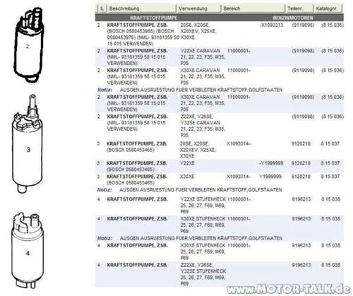

moin... kann mir jemand bestätigen, ob oder das die pumpe vom vectra b, 1,6l./16v. die selbe ist, wie in der 2,2l. omi.???
dann könnte ich ihm morgen gleich mal eine schicken, weil ich gerade son 96er vectra, auf dem hof habe und die pumpe gerade ausgebaut ist.!!!!!
-a-
Nein, ausgerechnet der 2,2er hat vermutlich eine andere als der Rest der Benziner.
Die hat wohl einen höheren Systemdruck zu halten. aber nix genaue weiß ich nicht.😕😎
Und da ist irgendwie noch ein Unterschied zwischen Limo und Caravan. (Opel halt😠)
Oder doch nur für verbleiten Kraftstoff.????
Aber komm jetzt nicht auf die Idee mich zu fragen warum.😕
Das weiß ich nicht... und will ich erst gar nicht wissen.🙄
Weil ich keinen FL behandeln und haben will.
Und schon gar keine Limo...😁
Spritpumpe
Stimmt, der Systemdruck ist beim Z22XE gegenüber dem Y22XE und dem X20XEV um ein halbes Bar angehoben worden. Angeblich, um das Spritzbild der Einspritzdüsen zu optimieren (sagt der FOH). Daher muss hier eine andere Pumpe her. Ich habe hier in der Nähe einen Händler aufgetan, der mir diese Pumpe für 80 Euro verkaufen will (neu, von Bosch mit Kunststoff-Schlingertopf). Der FOH ruft für das gleiche Teil 270 Euro auf (!). Trotzdem vielen Dank, Andree!

Hätte man dieses halbe Bar nicht auch mit einen anderen Benzindruckregler erreichen können ? Die ganzen Motortuner machen das ja auch.
Aber der Preis ist für ein Neuteil nicht schlecht.
Die normale Pumpe geht ja zur Not auch, aber das ist halt nicht original und nacher stirbt er noch an Magersucht.

Andee,
denke daran, die Pumpe die Du noch hattest, ist doch vermutlich die vom Y22XE und nicht vom Z22XE.
Die vom Y22XE ist die gleiche, wie die vom X20XEV und den meisten anderen Benzinern.
Erst die vom Z22XE ist anders.
