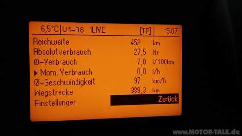

Moin zusammen!
Als ich mir einen neuen Funkschlüssel beim FOH bestellt habe (139 Euro, volles Programm :P), haben sie freundlicherweise auch gleich mal meine Software geupdatet.
Seitdem fährt der Wagen bei niedrigen Drehzahlen wesentlich ruhiger, jetzt kann ich sogar bei 55-60km/hkm/h im 5. Gang fahren ohne Ruckeln.
Außerdem ist der Verbrauch ein gutes Stück gesunken, jetzt vor kurzem einen neuen Rekord aufgestellt (80 Ab, 10 Land, 10 Stadt) und das mit 225er Winterreifen. Theoretisch 840km mit einer Tankfüllung 😛
Bin sehr zufrieden damit.
Gruß Moly

7 Liter? 😰
Unter 9 Liter hab ich damals nie geschafft, so diszipliniert bin ich einfach nicht.
Die haben in die Software doch ne Zylinderabschaltung einprogrammiert, das geht doch garnicht anderster. 😁

7 Liter? 😰
Ja, der läuft bei 120km/h auf 2 Pötten 😁
Doch geht, also auf der Bahn immer 110-130km/h. Ich bin mir sicher, wenn man extrem schleicht, also 80-100km/h, dann sind auch weniger als 7 Liter möglich, aber dann macht es garantiert überhaupt keinen Spass mehr 🙂 Ich reg mich immer über solche Leute auf, die auf der Autobahn nichtmal 100 fahren.
