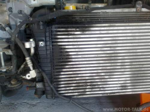

Ja das das Öl aus der Kurbelgehäuseentlüftung kommt weis ich!! und nach dem Luffikasten reingeht weis ich auch!! Mir geht es wie schon gesagt wegen dem scheiß öl wo im Ansaugtrakt alles versifft!!! Mir ist schon auch der Gedanke gekommen das ich die Leitung vom Ölabscheider kommend bis zum Boden verlängere!! aber das ist ja voll scheiße!!!
Vor allem sowas von Umweltsau, das geht gar nicht. TÜV hin-oder her, bei sowas hört der Spass auf, das ist wie Altöl in den Wald kippen.
Es gibt solche "Filter" für obendrauf, man kann die an Oil Cacher schrauben, damit die gefilterte Öldämpfe rauskönnen und nur das Öl drin bleibt.
Aber, da es eben nicht 100% filtert, wird Motorraum wie Sch**haus aussehen.
Am liebsten würde ich die Karre ehhh wegschmeißen!!
Ja das meinte ich ja das geht nicht!!! ich muss einfach mal guck´n mit dem Öl Catch tank!! will net wissen wie der LLK aussieht!!! da gibts ja auch die Reduzierschraube von EDS!! Aber bei dem bin ich mir unsicher!!! sollte viel. doch mal wieder Arno anrufen!!! denn Simota mache ich ehh dann eher bei treffen und so drauf!!!
Reduzierschraube habe ich angeschaut, gelacht und nem Kumpel verschenkt. 🙂
LLK sieht bald so aus :
