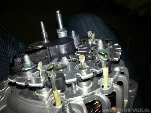

So, die neue Lima ist verbaut. Nach gut anderthalb Stunden entspannten Schraubens läuft und lädt wieder alles wie es soll.
Vielen Dank für die hilfreichen Tipps.
Was jedoch interessant ist, als ich heute mit der defekten gute 3-4km zur Garage fuhr, war zu Beginn der Fahrt im Testmodus eine Spannung von 12,xxV zu sehen, kurz vor Ankunft dann jedoch bei 13,7V😰 .
Hm, also zähneknirschend doch die Lima gewechselt und siehe da (Bild 1) eine der Dioden hatte keinen Kontakt mehr (bzw. nur noch Wackelkontakt). Im zweiten Bild sieht man an der neuen Lima, dass die Kontakte nicht nur gelötet, sonder auch zusätzlich gequetscht wurden. Vielleicht hält diese Variante ja nun etwas länger.
20130524-134056
20130524-134323

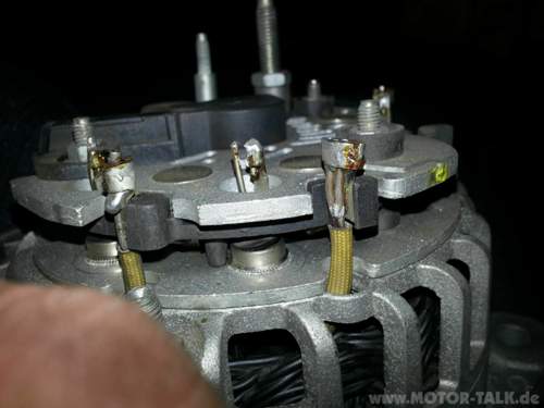

@xx771
Wie auf Bild 2 war meine verbaute 105 A Denso auch.
Allerdings war der Anschlußdraht direkt an der Diode (am Eingang der Diode) abgerissen.
Wenn ich diese "Lötversuche" in Bild 1 sehe, kommt mirs kotzen!
Die Lötstellen sind alle kalt, einmal bissl rumwackeln und das Zinn platzt ab!
Habe mir das bei meiner regenerierten Hella angeguckt, sieht genauso furchtbar aus! ;O
