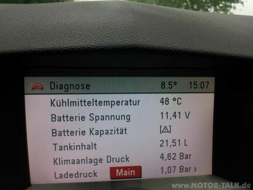

Meine gebrauchte Denso verstarb heute ganz unverhofft nach 3,5 Monaten Einsatz!
Bin heut mit Batterie nach Hause gefahren.
Ob nun was abgerissen ist oder gänzlich defekt kan ich nicht sagen :-(
Mich würde ganz dringend interessieren ob der Regler meiner lagergeschädigten Hella (remanufactured) auf die Denso passt?
Also, weiß das jemand ober noch besser, kann mir jemand ein Bild einer 120A Denso ohne Abdeckung zukommen lassen??
Wäre schön wenns schnell gehen würde :-)

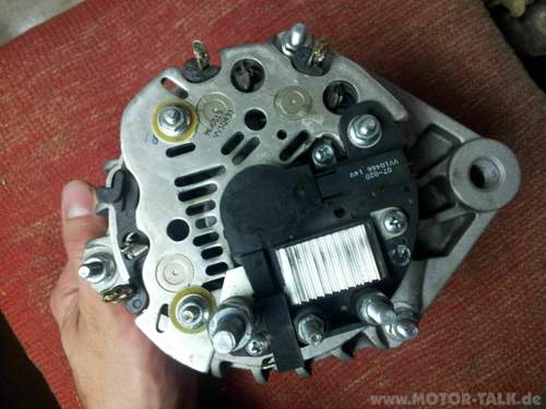

Sooooo. Hier die Auflösung:
Auto läuft, mein Verdacht von letztens war schon gerechtfertigt!
Der Regler hat ab und zu schon mal gesponnen und brachte ja auch max. 13,8V
Zum Glück ist mir das Teil nicht zu Pfingsten auf der BAB abgeraucht ;P
Jetzt habe ich den Regler von der Hella (Remanufactured) auf eine Original Denso LiMa draufgebaut!
Beide Lichtmachinen sind von Gehäuse her voll identisch, nur hat Hella einen anderen Regler (optisch) drauf.
Auch die Anschlüsse der Wicklung sind an der gleichen Position etc.
Habe dann noch die Gepressten Dioden verlötet und hoffe erstmal bissl Ruhe zu haben (hoffentlich!)
Jetzige Bordspannung bis zu 14,25V bei minimalsten Verbrauchern ;-)
Im Anhang mal nen Bild von beiden Limas!
Frank
Li: Hella, re: Denso
