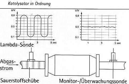

Die Reglersonde (vo KAT) regelt zwischen 0,850mV und 0,200mV, die Monitorsonde (nach KAT) ist ziemlich konstant bei 0,700mV.

KAT ist gesund , wenn NACH-KAT-SONDE konstanten Spannungswert liefert.

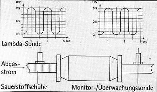

KAT tot
KAT okay

Die Seite mit der Lambdadiagnosen kenne ich -> LINK

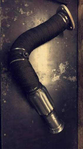

Gib viel Möglichkeiten dem Z22SE zu beleben, abgasseitig z.B. eine 3" Downpipe (schon verbaut!) bis Kat und ab KAT mit 2,5" weiter.
Und nein der Staudruck wird nicht zu gering.

Die Lambda (Vor Kat) hatte sich dann doch dazu entschieden nicht mehr regeln zu wollen.
Vorkat wellenförmig 0,2 bis 0,8V, Nachkat ziemlich linear bei 0,745V.

Nachdem ich knapp 4 Wochen mit der nicht bestandenen AU auf Fehlersuche war hat der Tigra heute die AU bestanden und TÜV bekommen!!!!
Ende vom Lied war das ersetzen des Katalysators, habe im Bunten Kaufhaus einen incl Montagesatz und der erforderlichen Dichtungen für 168€ geschossen.
Heute dann zur AU und mit einem CO-Wert von 0,02 bestanden und das mit grade mal warm gefahrenen Kat (ca 25 km)
