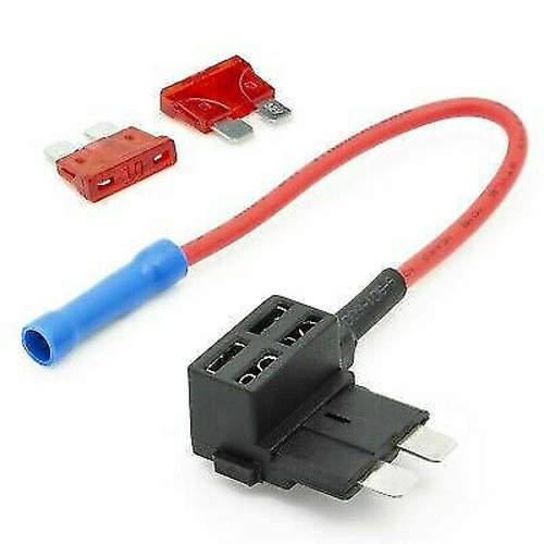

Da kannste die Leitungen vom KLIMAKOMPRESSOR verwenden oder Sicherung F 31 anzapfen.
- Kl.15A Zuendungsplus ,aber kein Strom beim Starten.
Da musste im Sicherungskasten anzapfen.
Entweder Sicherung F 34 oder Sicherung F 45 anzapfen mit Stromabgreifer.
Stromabgreifer Sicherung

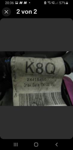

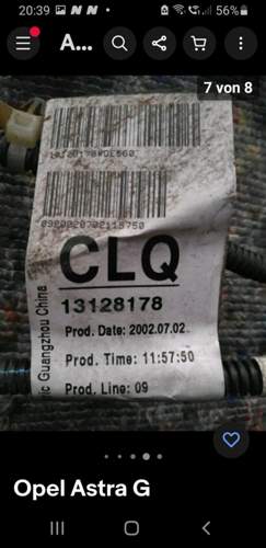

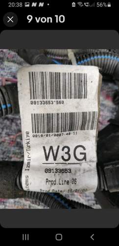

Ich hätte 4 Kabelbäume vom Astra G mit manueller Klima zur Auswahl, welcher würde passen?
Screenshot-20230207-203920-ebay
Screenshot-20230207-203819-ebay
Screenshot-20230207-203608-ebay
Die Spenderkarre muss ein MKM gehabt haben und KLIMA.
Egal ob manuelle oder KLIMAAUTOMATIK.
Nur KLIMA allein ist nicht relevant.
Es gab auch KLIMA ohne MKM.
