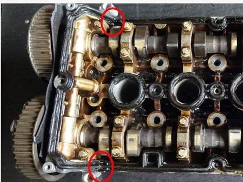

bei VDD kannst ruhig etwas Dichtmasse ( wenig und dünn) in die Ecken machen, die siffen oft weil VDD sich eher verzieht. dass da gar keine hingehört ist sehr optimistisch.
Ich habe den VDD-Wechsel noch vor mir. Wo genau sollte die Dichtmasse hin, meinst du die rot markierten Ecken?

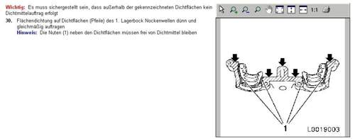

Laut TIS soll nur Dichtmasse unter den 1. Lagerblock.

Vdd
Dichtung-lagerblock
Jupp, ich meine die Ecken und außen auch. aber nicht viel, auf keinen Fall wie es auf dem Bild auf der Seite 1 war.
ich weiss dass da eigentlich gem. tis keine Dichtmasse gehört, aber ich hatte irgendwann echt kein Bock die siffende neue Dichtungen anzuschauen.
