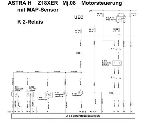

Sicherung FE 26 durchgepfiffen !
Deswegen kommt die Fehlermeldung.
Motorsteuerung Z18XER
@BlackyST170 schrieb am 23. September 2022 um 14:54:43 Uhr:
Das ist doch Käse, wenn die durch ist, gibt es mehr als ein Fehler.
@jorrit.sieck schrieb am 23. September 2022 um 14:11:02 Uhr:
Kein weiterer Fehlercode!
Habe Wasser nachgefüllt und den Motor vielleicht 10 Miunten laufen lassen, dabei zweimal um den Block gefahren.
Danach kein weiterer Fehler im Lesegerät, außder dem bereits genannten P0141. Stecker war die ganze Zeit abgezogen.
Ich habe das bei mir grad mal getestet, der Fehler 0597 kommt bei mir schon mit Einschalten der Zündung.
