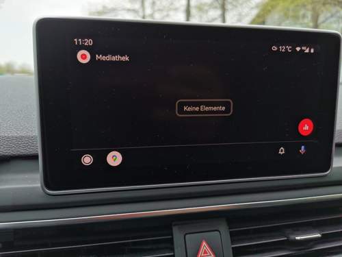

Ich fresh mal das Thema hier auf. Jedoch als Ergenzung mit Android Auto.
Habe mir YouTube Music aufs Smartphone geladen ( Huawei P30pro) und über Android Auto auf meinem MMI, soweit so gut.
Aber ausser diesem Bild im Anhang kann ich sonst nichts da ändern, weder Musiksuche oder Playlist aufrufen. 😕
Muss ich da noch was einstellen oder muss man Youtube music Premium haben ? die wo es nutzen, wie habt ihr es am laufen ?
Img-20220505
die ansicht kenn ich.... bei mir liegt das meist daran, dass ich zu wenig empfang hab oder das system im hintergrund hängt. versuch dann mal mit return aus der app zu gehen, eine andere zu starten und dann YT Music wieder neu aufzumachen. sobald das system die app mit verbindung neu lädt, hast du alle playlisten, videos und alben...

Danke für die Hilfe. Habs ausprobiert jedoch ändert sich da nichts. Es zeigt einfach meine Playlist nicht an.
Hast du eventuell YT Premium ? Aber eigentlich ist das egal oder ?

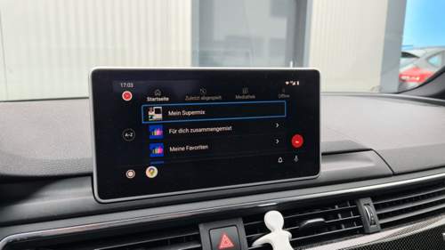

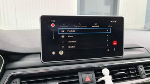

@Pbomb jep, ich hab YT premium - aber ob das einen unterschied macht kann ich nicht sagen. Möglich wärs natürlich.
Ahhhh ok. Werde es dann mal mit einem 1monats Abo mal probieren, danke dir .
Ausser es gibt jemand im Forum bei dem es ohne Premium funktioniert, dann bitte melden 😉
Habs gerade mal ausprobiert.
Also ist tatsächlich so das man Youtube Music Premium braucht damit es funktioniert.
Echt der Hammer, für jeden Kack wollen die Geld 😠 . Zum Glück ist der erste Monat gratis.

Problem angeschaut. YT Musik geht in der kostenlosen Variante nur im Vordergrund. Sobald es in den Hintergrund geht, wird die Musik gestoppt. Daher geht das in Android auto nicht (App im Hintergrund).
Steht auch dort, wenn man auf Premium upgraded.
