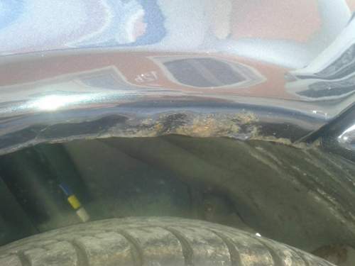

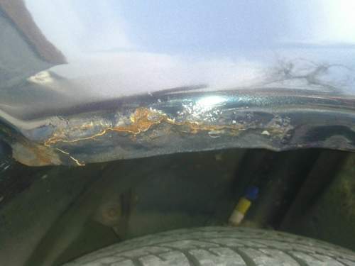

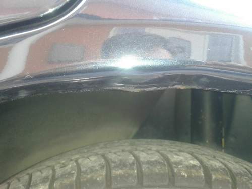

Heute war dann der gute 1994er Scorpio dran... ich kann nur sagen: sagenhafter Zustand, einzige die hinteren Radläufe (siehe Bilder) werfen links und rechts an jeweils zwei Stellen Blasen, aber das Blech erscheint mir immer noch dick genug als Substanz ausreichend für eine professionelle Instandsetzung. Der Ölwechsel ist aufgrund keiner derzeitigen Nutzung 12 Monate überfällig, die Sommerreifen müssen wegen des Alters erneuert werden. TÜV war im Nov neu und bestanden. Warum ich ihn nicht sofort mitgenommen habe, weiß ich ehrlich gesagt nicht....
Bin ich schon wieder bereits für einen Drittwagen? Will ich so ein schwerfälliges Dickschiff haben? 453 EUR Steuern? 14L Brennstoff für 100km Zeitreise? 400 EUR im Jahr für Haftpflicht und TK...

Ich weiß jetzt nicht, wie die Bleche beim Ford am Radlauf aufeinandertreffen, aber bei meinem 124er sah der Radlauf ähnlich aus. Dort treffen die Bleche vom Innenradlauf und der Außenhaut aufeinander und im Laufe der Jahre ist Feuchtigkeit zwischen die Bleche gekommen und hat auch eine schöne Wellenlandschaft wie bei dem Radlauf auf deinen Bildern geschaffen. Erst sieht es gar nicht so wild aus, bei genauem Betrachten war aber nicht mehr viel Blech übrig. Daher habe ich die Stellen herausgeschnitten und dann zuerst neue Bleche für den Innenradlauf angefertigt und eingeschweißt. Und weil es so schön war das selbe Spiel noch für den äußeren Radlauf.
Vielen Dank für die Einschätzung, ich habe dem durchweg seriösen Anbieter soeben abgesagt. Auf ein Neues...
Ja, der Radlauf ist durch, da ist es nicht mit abschleifen und lackieren getan...
