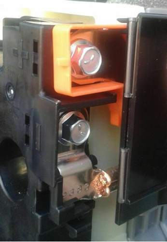

So lange man versucht, über das KFZ-Steuer-System auf den Transaktions-Accu zuzugreifen oder diesen darüber zu laden, wird man wohl schwer Erfolg haben. Da muss man schon direkt an den Transaktrions-Accu, bzw. dessen Hauptanschlusspole ran, die noch hinter den Relais liegen, durch die der Transaktions-Accu bei KFZ-Stillstand vom übrigen System abgekoppelt wird. Um diesen Punkt zu finden, habe ich den Transaktions-Accu mal über die System-Anschlüsse abgekoppelt, komplett ausgebaut und die Verkleidungen abgemacht. So konnte ich diese auch einwandreri identifizieren.
Die Stelle, an der sich die - laut Bild 1 gezeigten - Hauptanschluss-Punkte befinden, habe ich im Bild 2 mit einem roten Kreis markiert.
An diese Stelle kommt man nur, wenn der Accu zumindest so weit abgekoppelt und losgelöst ist, dass dieser von der Installations-Position nach vorne abgerückt werden kann. Wenn ein mehrfacher, direkter Zugriff auf diesen Transaktions-Accu geplant ist, bleibt kein anderer Weg, als von diesen zwei Anschlusspunkten zwei entsprechend starke Phasen mit ebenso entsprechenden Kupplungselementen an einen besser zugänglichen Punkt zu legen.
Transaktion-Accu-A#Hauptanschluss-Punkte
Transaktions-Accu ausgebaut
Wenn du an den unmittelbaren Akku-anschlüssen rumwerkelst bist du dir aber hoffentlich über die Risiken bewußt. Zum einen kannst du einen lebensgefährlichen Stromschlag bekommen. Die Spannung ist dafür ausreichen hoch. Und ein Stromschlag mit Gleichspannung ist höchstgefährlich. Du kannst nicht mehr loslassen, weil du deine Muskeln nicht mehr kontrollieren kannst. Und wenn du einen Kurzschluss produzierts, kannst du nur noch die Feuerwehr rufen - für die Garage oder das Haus - das Auto ist dann ohnehin Geschichte.
