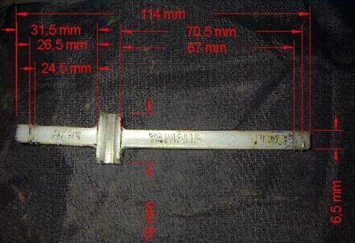

Um den Ölstand im Endantrieb und im Umlenkgetriebe des Kardan messen zu können, wird im Handbuch bzw. in der Reparaturanleitung ein Meßstab erwähnt der zwei unterschiedliche Längen aufweist. Dieser soll normalerweise Bestandteil des Original Werkzeugsatz sein, ist aber meistens abhanden gekommen. Mich würde interessieren ob es diesen Meßstab noch zu kaufen gibt oder wie lang die beiden Meßenden sind. Bikergruss, Heinrich
32 Antworten
Würde mich immer noch über die Maße, Ablesemarkierungen und Bezugsquellen freuen. Danke schön und Bikergruß, Heinrich
Hier ein Bild zur Bemaßung. XS 750.
Habe anhand dieses Bildes einen Messstab aus Holz angefertigt und klar lackiert. Funktioniert ausreichend.
Um 1mm hin oder her geht es dabei nicht.
Ich musste nach ca. 6 Jahren einen Schluck nachfüllen. Die Kontrolle ist daher nicht überflüssig.

Danke für das Bild, richtig gut, Frage beantwortet, Problem gelöst! Bikergruß, Heinrich

Die Lösung ist durch das Bild erfolgt, ich bin zufrieden. Werde einen Maßstab nachfertigen. Bikergruß, Heinrich
