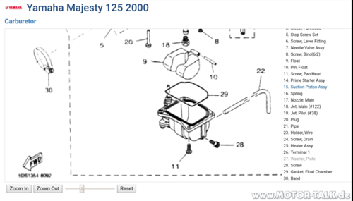

Hallo Leute , schön das ihr alle so viel schreibt. Mit den Startpilot oder Bremsenreiniger, wo muss ich den Reinsprühen? Und an welchen Schlauch muss ich schauen das Sprit aus der Schwimmerkammer fließt.

Hallo @Tom6419,
zum Ablassen des Inhalts der Schwimmerkammer ist i.d.R. am Boden des Schwimmerkammerdeckels eine Schraube mit einem erkennbaren Stutzen nebendran und meist sitzt auf dem Stutzen noch ein Schlauch, der irgendwo nach unten in den Bereich des Hauptständers verlegt ist. Die Ablassschraube kann im Normalfall von der Seite her geöffnet werden, ohne den Vergaser abzubauen. Beim Roller sind halt nur oft ein oder mehrere Verkleidungsteile im Weg.
Gruß Wolfi
Edit: Den Majesty Bj. 1999 hab ich nicht gefunden, aber das Bj. 2000 sollte schon passen. Die Nr. 28 dürfte die Ablassschraube sein und Nr. 22 der Schauch für den Ablassstutzen.
Schwimmerkammer
Danke und ein schönes Wochenende.🙂😉
