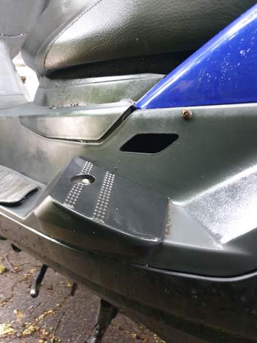

um das Standgas bei dem Roller einzustellen, muss ich immer die Sitzbank abbauen und den Benzintank lösen. Sehr lästig , man kommt umständlich auch über eine winzige Öffnung an der Seite ran, das ist aber eine Fummelei mit dem Schlitzschraubendreher und ner Taschenlampe. Gibt s vielleicht dafür ein geeignetes Werkzeug ?

Das ist die Schraube ...Foto vom Roller folgt nachher
Bild #211576956
Bild #211576989
Verkleidung
Bild #211576992

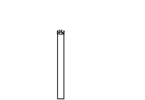

Da fällt mir doch gleich ein kleiner Zapfenschlüssel ein, den man
aus einem Alu-Röhrchen (Baumarkt)passend zum Schraubenkopf
selbst herausfeilen könnte 😉
Eine schnelle Skizze im Anhang.
Zapfenschlüssel
Wie hoch ist denn der Abstand von der seitlichen Öffnung bis hin zum "Schraubenkopf" in cm?
in etwa gleicher Höhe....
na ja, mit nem langen Schlitzschraubendreher kommt man auch an die Schraube ran....allerdings mit Taschenlampe und ne Fummelei finde ich. Deswegen habe ich immer die Bank und den Tank abgebaut.

ja , so was in der Art könnte helfen...
@heinkel-bernd schrieb am 25. Juni 2025 um 22:30:54 Uhr:
Da fällt mir doch gleich ein kleiner Zapfenschlüssel ein, den man aus einem Alu-Röhrchen (Baumarkt)passend zum Schraubenkopf selbst herausfeilen könnte 😉

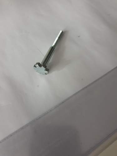

Servus Bernd,
das ist prinzipiell eine gute Idee. Allerdings müßte dann der TS @piotrtadeuz zumindest ein Loch in den Helmfachboden bohren, um dieses Werkzeug auch benutzen zu können.
Es ist klar ersichtlich, weshalb die Standgaseinstellschraube diesen verhältnismäßig großen »Zahnkranzkopf« besitzt, womit die Regulierung der Standgaseinstellung durch die seitliche Öffnung in der Verkleidung mit Hilfe eines gewöhnlichen Schlitzschraubendrehers möglich ist.

Daran habe ich auch schon gedacht, jedoch denke ich , dass die von der Schraubenlänge nicht passen, jedenfalls sieht s lt Foto so aus.
mit dem Loch im Helmfach wird s nichts, da der Gaser unter dem Tank sitzt.
ich hatte eher angenommen, dass die Werkstätten ggf ein Werkzeug haben, die Schraube durch die Öffnung vernünftig zu bewegen. Mit einem überlangen Schlitzschraubendreher geht s auch, aber nur so Zahn für Zahn....

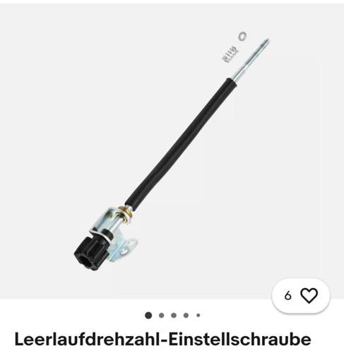

Wie wär denn sowas
https://www.ebay.de/itm/385382064697?chn=ps&var=653263526284&norover=1&mkevt=1&mkrid=7071533165376683&mkcid=2&itemid=653263526284_385382064697&targetid=4582833233407069&device=c&mktype=&googleloc=129511&poi=&campaignid=376712745&mkgroupid=1267737623409783&rlsatarget=pla-4582833233407069&abcId=9300540&merchantid=87778&msclkid=1efb300d405619309ea6585017894559
@piotrtadeuz schrieb am 26. Juni 2025 um 16:45:17 Uhr:
Das ist exakt dasselbe Prinzip, wie es zum Einstellen der Trommelbremsbeläge an den hinteren Bremsbacken beim (Klein)-wagen seit Urzeiten gemacht wird. Durch eine Bohrung auf der Rückseite der Bremsankerplatte wird dort mit einem Schlitzschraubendreher Zahn für Zahn verstellt.
Wozu sollte man dazu ein Spezialwerkzeug benötigen, zumal sich nach Ausbau des Helmfachs und dem Lösen/Anheben des Tanks die Einstellschraube sogar mit den Fingern problemlos drehen läßt. ☺️
Gruß Wolfi
PS: Das Foto mit dem flexiblen Leerlaufdrehzahleinsteller ist selbstredend nur symbolisch. Bei der Schraubenlänge, Gewindesteigung oder auch in Sachen Biegsamkeit des abgebildeten China-Nachbauteils mußt du schon selbst eruieren. Für dein Anliegen gibt es wohl kaum eine 'Plug & Play' Lösung.
Edit: Nicht jammern, Man(n) wächst mit seinen Herausforderungen! 😜
