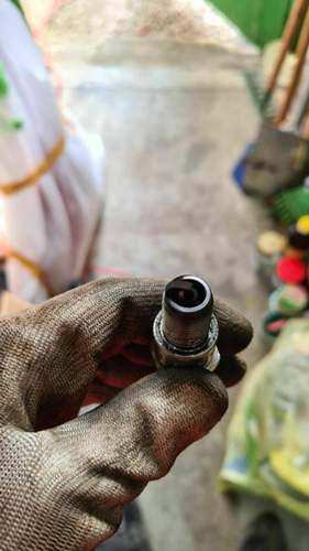

Yamaha DT 125
Hey, hab mir demletzt ne DT 125 4Bl BJ. 1996 gekauft. Musste erstmal paar Sachen erneuern wie ZK dichtung, hohlschrauben, schläuche, luftfilter ZK etc.
Jetzt nach den ersten paar Probefahrten ist mir dann noch aufgefallen dass sie nicht so hoch dreht, das lag vermutlich am Zündkerzenstecker bzw am Zündkabel welches oxidiert war.
An sich hab ichs jz hinbekommen dass sie relativ gut läuft. Nur wenn ich im Neutral sehr schnell das Gas aufreiße verschluckt sie sich bzw stottert oder ähnliches. Beim fahren ist eig alles gut.
Hab sie jz ne weile immer mit hohen drehzahlen bewegt, direkt motor ausgemacht und dann die ZK rausgeschraubt. Sieht ein wenig Hell aus obwohl schon eine etwas größere HD drin ist (250 ist drin und original ist 240).
Schnorchel ist weg, der wurde vom vorbesitzer entfernt.

also wie vorher. daher ist das keine besserung. mach den schnorchel rein, die original zk und auch die originale düse. dann wirst ein passendes resultat erzielen.
die zk ist noch immer zu hell. das fällt nicht unter rehbraun, außer für ein albinoreh ;-)
Ja problem ist nur dass ich keinen Schnorchel da hab, da der vorbesitzer diesen entfernt hat und es ist nicht so einfach einen aufzutreiben.
Außerdem bin ich auch sehr hochtourig gefahren, bevor ich sie ausgemacht habe um nach der zündkerze zu schauen.
Zudem muss man sagen dass es auch immer auf das licht ankommt, wie hell die zk wirkt.
Denke an sich müsste das vorübergehend so laufen, den motor muss ich so oder so frühee oder später machen

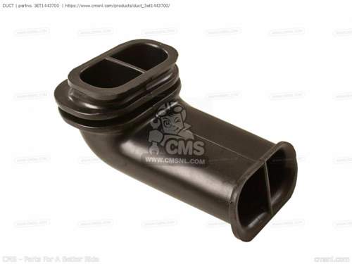

Kauf das Teil neu.
Kostet 25 €.
ET-NUMMER:
3ET-14437-00
Dann haste Ruhe.
Gibt's hier:
https://yam-shop.de/Yamaha-Genuine-Ersatzteile
Und lies mal auf dtpedia.de die Geschichte mit dem Schnorchel.
Originalton:
....das ist Assi-Tuning !
Wir sagen : Kirmesbuden-Tuning dazu.
Hier kannste auch neu kaufen :
https://www.cmsnl.com/products/duct_3et1443700/#.YBs9GHSIVnE
Die Firma sitzt in Holland .
Schnorchel DT 125 R 4BL

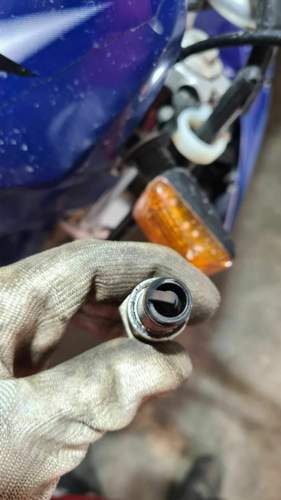

Bin grad mal so ne größere runde gefahren, so wie ich immer fahr.. hab auch den ein oder anderen wheelie gemacht ging gut.. zk sieht jz danach so aus
Einziges problem ist noch: wenn man längere zeit mit eher niedrigen drehzahlen unter dem reso fährt, sinkt die standdrehzahl auf ca 1000-1100rpm.. wenn man dann einmal aufdreht ist es wieder perfekt bei ca 1400rmp.
Papstpower bitte sachlich bleiben du machst hier auf allwissender dass es niemand weis was das Moped ohne Schnorchel macht ist Quatsch.
Das Motorrad hat unten raus ohne Schnorchel ein Leistungsloch und das schadet der Haltbarkeit des Motors.
Das mit der Zündkerze ist ebenfalls falsch da die Bedingungen immer Temperatur Umfeld und Leistung angepasst werden müssen.
Empfehlenswert ist jetzt im Winter eine ZK des Wärmewertes 8, Original ist 9
Die Zündkerze ist zu mager aber ok deshalb stell sie eine halbe bis ganze Umdrehung fetter ein immer Fahrzeugabhängig.
Wenn du weitere Fragen hast kannst du dich gerne bei mir melde.
Habe das Bild jetzt erst gesehen
Sieht Bischen zu fett aus
Dass die standdrehzahl sinkt liegt da dran dass die Verbrennung nicht perfekt ist.
Stell sie magerer ein oder mach eine wärmere ZK wie schon gesagt eine 8er rein
Grüß

Also, die DT läuft jetzt super!
Haben die position der Düsennadel auf "original" Stellung zurückgestellt und eine 240er Hauptdüse, anstatt der 260er HD reingeschraubt. Schnorchel ist auch drauf und siehe da sie fährt sich super!
Danke für die Antworten 🙂
