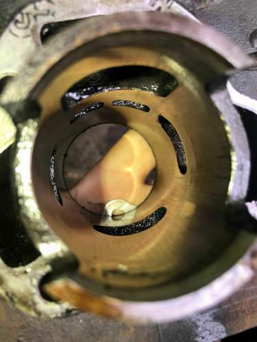

Hi Schrauberfreunde 🙂,
Nach einem neuaufbau säuft meine dt 50r 3mn bei vollgas ab...
Im stand dreht sie problemlos bis in den begrenzer...
1. gang geht meistens auch problemlos aber dann in din höheren gängen kann ich nicht mehr als 50% gas geben ohne dass sie absäuft.
setup:
Ori zylinder
16mm gaser
ori düse
danke im voraus 🙂
Mit freundlichen Grüßen Tom

kann es daran liegen dass zu viel öl im tank ist?
also dass das gemisch zu ölig ist?
kolben und zylinder sind nämlich in gutem zustand und haben erst 4000km drauf
als ich den zylinder abgebaut habe ist mir aufgefallen dass alles sehr ölig ist...
Ein paar Riefen hast du schon. Aber egal. Hast Du eine Einstellschraube, die das Öl/Benzingemisch regelt?
Bleib am besten bei der Werkseinstellung. Da kann man viel vermurksen.

so, ich glaube ich habe den grund wegen dem absaufen gefunden... mein gaszug war zu kurz und dadurch die schwimmernadel zu hoch deswegen war sie am absaufen
neuer gaszug ist für 5€ bestellt, ich werde über neues berichten
hat ein wenig geholfen, aber säuft immernoch ab
@TDIBIKER schrieb am 12. September 2019 um 16:34:02 Uhr:
So isses 🙂 Fahr 1:50. 2% Öl im Benzin.
hm, wenn die dt kalt ist läuft sie besser als wenn sie warm ist...
Zu reiches Gemisch.
-Choke drin
-Lufi verstopft
-immer noch zu viel Benzin - 70er Düse und/oder Nadel ganz nach unten (obere Nut).
