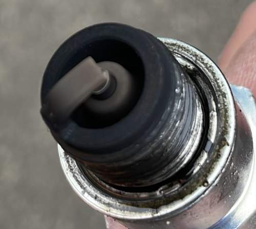

Habe jetzt den Vergaser soweit gut eingestellt“denke ich“. Habe ein Bild von der Kerze beigefügt.
Was sagt ihr dazu? Ist der Vergase noch zu fett eingestellt?

Hallo
Würde alle 500 km nachschauen.
Wenn er gut läuft, lass es so.
