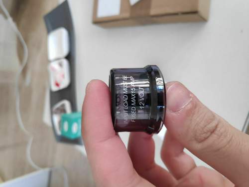

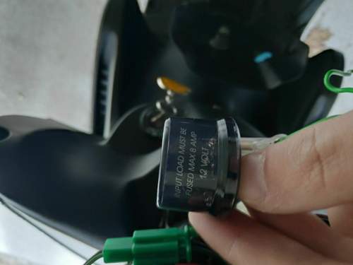

Eine späte Rückmeldung von mir aber ich bin nicht früher dazu gekommen das Ganze einmal zu überprüfen...
Ich habe nun eine Büroklammer genommen und es wie beschrieben an die vorgesehenen Stellen geklemmt, sowohl bei Links als auch bei rechts leuchten die Birnen der Blinker nun dauerhaft, bedeutet, dass das Relais doch kaputt ist?
Dabei hatte ich bereits ein neues von Polo und mit diesem hat es leider auch nicht funktioniert...war das vielleicht auch kaputt?
Bedeutet ein neues Relais besorgen, oder?
Noch ein Nachtrag, ich habe mir jetzt ein neues Relais gekauft aber jetzt blinkt es nicht, die Birnen leuchten nun dauerhaft, genauso wie wenn ich das mit der Büroklammer machen würde :/
Woran liegt das denn nun? 😁
Ich würde erst mal schauen ob die Kabel richtig zusammen gesteckt sind wo sie hingehören,vertauscht ist schnell.
Ich meine auch an den Blinkern selber.
https://www.polo-motorrad.de/de/...-ee031h-fur-led-blinker-160582.html
Kann es daran liegen, dass das Relais für LEDs gedacht ist?
Von den Kabeln hätte ich es gar nicht anders stecken können, eins ist für Masse und dann habe ich einen L-Stecker, welchen ich gar nicht anders auf das Relais stecken kann :/
Auf dem alten Relais von Rizoma (auch von Polo) stand auch, dass es bis max 15 AMP wäre, bei dem neuen nur 8? Siehe Bilder 🙂

@Zerius schrieb am 4. Dezember 2019 um 13:52:47 Uhr:

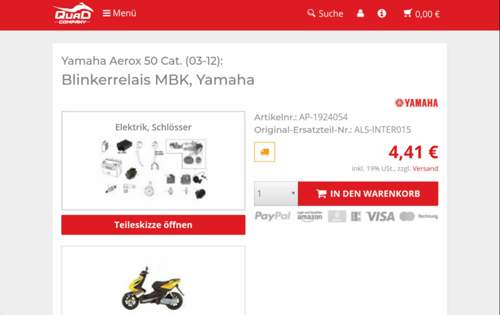

Das ist nun das zweite Blinkrelais vom Poloshop, konntest du das erste zurückgeben bzw. tauschen?
Und wieso hast du ein Blinkrelais gekauft, welches explizit für LED Blinker ausgewiesen ist. Hat dir etwa der Verkäufer erzählt, daß dieses zweite Relais “lastunabhängig“ arbeitet und daher universell verwendet werden kann. 🙁
Geh' wieder zu Polo, gib das Teil zurück und besorge dir ein Original-Ersatzteil (s. Anhang).
Gruß Wolfi
PS: Bei dem aufgerufenen Preis der Quad Company für das Blinkerrelais handelt es sich allerdings um einen Billignachbau.

Danke für deine nette Antwort.
Ja, das erste konnte ich zurück geben 🙂 dann werde ich es morgen nochmal probieren, indem ich das zweite auch versuche zu reklamieren, wobei das aufgrund der Verpackung schwierig werden könnte, ich versuche es aber. Vor allem aufgrund der Tatsache, dass es einfach das falsche ist.
Ich werde mir dann wohl ein anderes bestellen 🙂 ich habe große Hoffnung, dass es dann endlich wieder funktioniert 🙂

Sooo, erstmal vielen, vielen Dank für eure Ratschläge!! Ich habt mir echt geholfen! Ohne den Ratschlag mit der Büroklammer hätte ich immer noch im Dunkeln getappt, obwohl ich von Polo bereits zwei verschiedene Blinkerrelais ausprobiert habe... Da erklärt man vor Ort alles und bekommt trotzdem das falsche Teil verkauft, super Kompetenz dort...
Habe nun ein 2 Poliges von Amazon bestellt und das hat sofort funktioniert 🙂
Nächste Herausforderung, das zweite, falsche Blinkerrelais versuchen zurück zu bringen 🙂
Nochmals Danke!! Jetzt bin ich wieder total Happy 🙂
