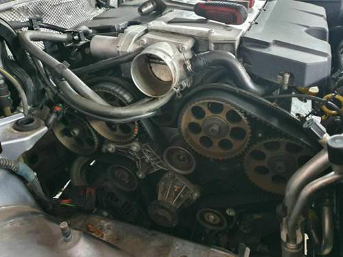

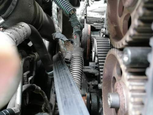

Habe den Zahnriemen selbst gewechselt, läuft auch gut, nur ist im Standgas egal ob der Motor warm oder kalt ist heult er ganz leise. Ich hab ihn ohne den neuen Keilrippenriemen auch laufen lassen doch dass Geräusch besteht weiterhin. Ich hab alles nochmal zerlegt, und gesehen dass der Zahnriemen ganz innen läuft, er liegt also an den Flanken der Umlenkrollen an. Habe ihn dann nochmal neu aufgelegt, so dass er mittig läuft. Hat dann wieder gejault, wieder alles zerlegt und der Riemen liegt wieder innen an.
Habe viel gelesem wegen der Unterlegscheibe der oberen Umlenkrolle, allerdings nix bei den Facelifts sondern nur beim x25 und x30.
Ist dass bei meiner auch dasd Problem?
Eingebaut wurde nach conti Anleitung.
Conti satz wurde verbaut mit INA wapu, Thermostat und Keilrippenriemen
(weiß nicht ob mann es auf diesem Bild erkennt wie weit er innen läuft, hab leider grad kein anderes)
Danke im voraus.

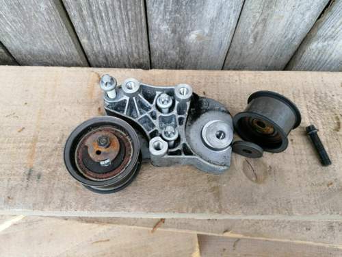

Mein Fehler, ich hab die Umlenkrolle oben von der Grundplatte abgeschraubt. Unten kann ich es leider nicht sagen da die alte Roller verschwunden ist. Ich schau mal eben nach
Ct 990 k1 hab ich bestellt.
Aber jetzt bin ich verwirrt. Warum hab ich dann unten eine excenter Rolle? Dachte ich bräuchte eine ohne Excenter?
Hat 11mm.
Rein vom logischen her müsste die Rolle ja mit einer dünneren Scheibe hinten anstehen an der hinteren Abdeckung.
Dass heißt es liegt wohl ein anderer Fehler vor

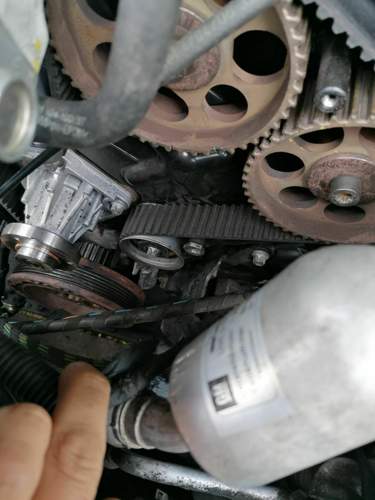

Ich seh grad dass die alte untere Umlenkrolle an der inneren Kante glänzt, dass heißt da hat der Riemen auch achon geschliffen
Habe ihn eben nochmal neu aufgelegt, ganz vorne, in der Hoffnung weil es ja der richtige Satz ist...
Beim mit der Hand durchdrehen ist er schon nach hinten gewandert....
Ich dreh durch... Bräuchte des Auto mal damit ich in die Arbeit komme 🙁

Andy,anhand der Motornummer hast Du einen Exenter
an der Umlenk/Spannrolle unten,zum Einstellen.
dein Zahnriemen läuft zu weit hinten und trägt nicht voll.
Er könnte ergo ein paar Milimeter nach vorne rücken.
falls da unter der Umlenk/Spannrolle eine 5mm Scheibe darunter ist,
zieht es den ZR durch die Flanken der Umlenk/Spannrolle nach hinten!
wenn nun die 11mm Scheibe unter die Umlenk/Spannrolle kommt,
dann kommt der ZR in Richtung nach vorne und
trägt komplett auf dem ZR Rad !
das richtige Auflegen kann da übrigens wegen evtl Fehler schon hilfreich sein!

Nun mal angenommen es ist die 11mm Scheibe dahinter, woran kann es dann liegen dass es metallisch quietscht und der Riemen schon beimmit der Hand durchdrehen wieder nach hinten wandert?
wenn die alte Scheibe 11 mm ist ,
könnte es immer noch ein Packungsfeheler sein mit einer5mm Scheibe,
ist aber alles Glaskugel.
es gibt für mich keinen anderen Grund das der Zahnriemen zu weit hinten läuft.
einen anderen Gedanken habe ich da nicht,jetzt!

Ersten, es gibt bei den ZR nur 2 Unterschiede und das ist
1. die Umlenkrolle unten an Motor, diese gibt es mit Exzenterschraube und ohne
2. gibt es 3 verschiedene Grundplatten wo die Spannrolle und Umlenkrolle drauf sitzt, dass ist alles.
Selbst wenn man einen falschen ZR Satz bekommen hat, kann man einfach die Umlenkrollen umschauen.

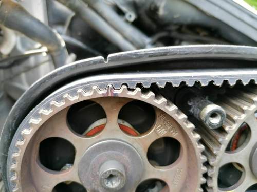

Jetzt zu dem Jaulen des Riemens.
1. der Riemen ist schon zu alt (Zulage gelagert) dann könnte Talkum Abhilfe schaffen.
2. wie schon geschrieben Riemen zu stramm gespannt.
Ich stelle selbst neue ZR immer zwischen Neu und Alt ein.
Vorteil, die Umlenkrollen halten länger.
Denn nicht der Riemen geht kaputt sondern die Umlenkrollen. Die laufen heiz und dadurch geht dann der Riemen kaputt.
Und dann noch einen Tipp von mit zum Auflegen des ZR.
KW 10° bis 15° vor OT stellen ZR auf die KW legen und dann gegen den Uhrzeiger auflegen.
Wenn man jetzt die WK wieder auf OT dreht, ist der ZR zur 2 Bank richtig gespannt und man kann den Riemen gemütlich auf die Bank 1 und der Spannrolle legen.
