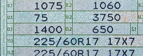

Im KFZ-Schein unseres gerade kurz vor Weihnachten 2020 vom Händler erstmals zugelassenen XV 1,6 Exclusive steht im KFZ-Schein eine ungebremste Anhängelast von 650 KG.
Das verwundert mich sehr, denn in allen mir bekannten offiziellen Subaru Datenblättern (Prospekte) vom XV steht für unser Modell 1,6 l 84 KW/114PS EXCUSIVE immer
750 KG für den ungebremsten und 1400 KG für den gebremsten Anhänger.
Ich habe vier verschiedene Datenblätter entweder in Papierform als auch die von der Subaru Webseite aus dem Prospektarchiv herunterladbaren vorliegen. Erscheinungsdaten der Datenblätter aus 2017, 2018, 2019 und zwei mal 2020.
Unser Fahrzeug hat im Brief das ABE-Datum vom März 2019 und ein Brieferstellungsdatum vom November 2019. Nach Aussage des Subaru-Händlers hat er den Wagen seit Frühjahr 2020 im Ausstellungsraum stehen.
Ich nehme also an, das unser Wagen im November 2019 in Europa ankam. Ist das richtig? Oder wann wird der Brief für Importfahrzeuge erstellt?
Ich weiß immer noch nicht, ob wir ein Modell 2019 oder 2020 gekauft haben.....
Mich würde interessieren, welche Anhängelasten ihr in euren KFZ-Scheinen stehen habt.
Vielleicht hat die Zulassungsstelle ja auch schlicht einen Fehler gemacht.
Oder die Anhängelast wurde jetzt aktuell reduziert, und Subaru weiß noch nichts davon und verbreitet weiter falsche Angaben.
KFZ Schein XV 1,6 Anhängelasten

Steht die Anhänge Last nicht auch im CoC? Ich habe leider kein CoC für meinen Levorg, kann also da nicht zum vergleich nachschauen. Das CoC kommt auf jeden Fall von Subaru selber, damit könnte man einen Tippfehler beim abtippen ausschliesen.

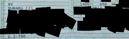

Spalte O.2 steht bei mir auch 650kg aber unten im Freifeld ist dann aufgeführt das ich ungebremst 750 kg ziehen darf und 1200 gebremst. EZ war bei mir Januar 19.
Maßgeblich ist das CoC. In Prospekten steht "Änderungen und Irrtümer vorbehalten". Das CoC bestimmt was in den Fahrzeugschein kommt, es sei denn es liegen abweichende Gutachten vor. Bei mir (ist aber schon BJ 2015) steht im CoC Punkt 18.3 1200 kg und in 18.4 "unbreaked" 650 kg. Das steht bei mir auch so in O.1 und O.2.

Hier ein Ausschnitt aus meinem COC.
Also sind 650 kg ungebremst demnach richtig im KFZ-Schein.

Zur Zeile 22 im Schein.
Klasse Hinweis.
Wer sich nicht in den Details zu solchen Papieren auskennt, wie soll man das herausfinden....
In Zeile 22 (Ausnahmen) steht bei mir.... siehe Foto.
Also darf ich auch 750 kg ungebremst ziehen.
Supi
Wieder was geklärt.
Ausschnitt KFZ Schein Anhängelast
