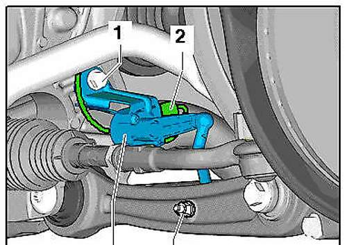

Nein das Fz. hat 2 Niveaugeber einen vorne links und einen an der Hinterachse.
Der sitzt etwas versteckt hinter der Radhausschale.
Geber-fuer-fahrzeugniveau-vorn

Wenn bei deinem Fz. Xenonlicht ab Werk verbaut ist hat er eine Automatische Leuchtweitenregulierung und die hat 2 Niveausensoren zum messen der Fahrzeugneigung.
Ab Modeljahr 2011 soll es wohl nur noch einen Sensor geben - Siehe hier: https://www.motor-talk.de/.../...leuchtweitenregulierung-t5276624.html
Es gab Baujahrabhängig auch LWR-Steuergeräte (8K5 907 357 X) mit nur einem Niveausensor
