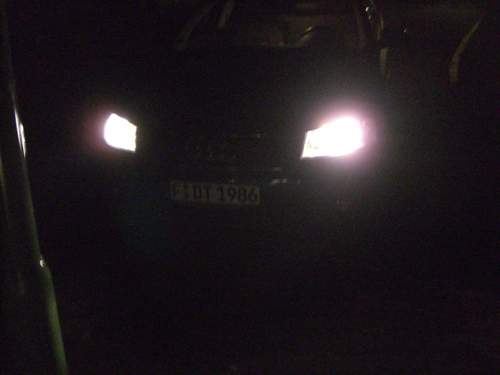

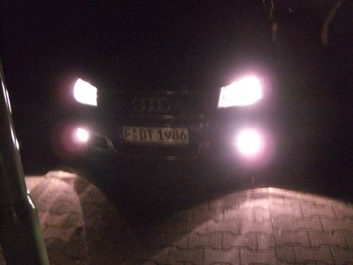

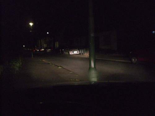

hast du zufällig ein Nachtbild von den Scheinwerfern an deinem A3? 🙂
Weiß nicht so Recht ob ich mich für die Osram oder die Philips entscheiden soll... *seufz*
MfG Andy
gib mir mal 5min. renne grad mal raus^^
söö handy cam sei dank...
Cimg0070
Cimg0073
Cimg0072
Hey super - danke! Sehen doch richtig weiß aus...
