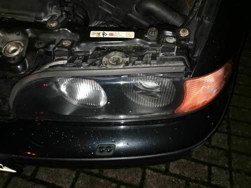

habe heute die Meldung "Abblendlicht prüfen" im BC bekommen. Beim Nachprüfen habe ich dann gesehen, dass das linke Xenonlicht nicht mehr geht, nur noch die beiden Standringe. Wollte Montag den Freundlichen aufsuchen um das reparieren zu lassen.
Könntet ihr mir schon mal sagen, was so eine neue Lampe kostet? Gehe ja nicht davon aus, dass ich nur eine Birne wechseln muss. Und kann man die Lampen auch woanders als bei BMW bekommen, eventuell günstiger?
Wäre für ein paar Antworten echt dankbar!

der xenon-brenner wird bei bmw mit ca.140eur veranschlagt ohne einbau....
du hast eine D2S verbaut.... es wird empfohlen beide zu tauschen, du wirst zu 99% eine farbunterschied zwischen dem alten und neuem xenon-brenner deutlich sehen können....
das ausbauen ist nicht besonders schwer....ich finde es ist leichter als ne halogen-lampe mit diesem blöden bügel das zum festmachen dient zu entfernen.....
um sicher zu gehen dass es der brenner ist kannst du ja mal den funktionerenden ausbauen und mit dem "defekten" tauschen, wenn es geht dann ist es definitiv der brenner sonst kann es auch am vorschaltgerät liegen
du hast leider nicth geschrieben wie es zum ausfall kam....wenn es vor dem total ausfall mal die farbe in richtung violett geändert hat dann ist es definitv der brenner...

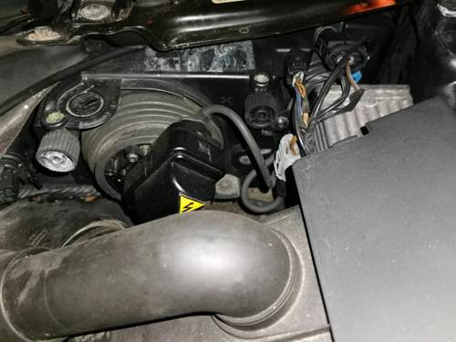

Du hast geschrieben, "das ausbauen ist nicht schwer"!
Das glaube ich auch, habe aber wegen der vielen Warnhinweise auf Hochspannung im Motorraum und der Bedienungsanleitung etwas Bedenken. Wie gehe ich denn am besten vor? Auto aus ist klar, aber dann? Muss ich die Batterie abklemmen, oder die Vorschaltgeräte? Wenn ja, wo? Oder reicht es aus bei abgeschaletetm Motor die Stecker in den Lampen herauszudrehen?
Da du das ja schon mal gemacht hast, würde ich mich über deinen Rat riesig freuen.

Zündung muss aus sein, Kunststoffstecker (rot-schwarz) vorsichtig drehen und wegziehen, Gummitülle abnehmen, 3 Torxschrauben lösen und Kunststoffabdeckung wegnehmen, alte Xenonlampe rausziehen (vorsichtig ist aritiert), jetzt in umgekehrter Reihenfolge die neue Lampe einbauen.
was für torx-schrauben? vielleicht beim VFL? der TE hat aber einen FL (facelift) ist aus seiner signatur ersichtlich.
also gehst du so vor:
Zündung muss aus sein, Kunststoffstecker (rot-schwarz) vorsichtig drehen und wegziehen, Gummitülle abnehmen, UM DEN BRENNER IST SO NE ART MUTTER DIE DU AUFSCHRAUBEN MUSST (HÄNDISCH), alte Xenonlampe rausziehen (gerade nach hinten), jetzt in umgekehrter Reihenfolge die neue Lampe einbauen.
bei wieder-einsetzen kannst du eigentlich nichts falsch machen, ganz wichtig den glaskolben nicht berühren...
der brenner hat seitlich so 3 "zähne" die herovrstehen somit kannst den brenner nicht falsch einsetzen
und diese von mir erwähnte mutter hat auch ne art einkerbung, die kannst du entweder kaputt machen mit gewalt oder du setzt die richtig wieder ein 😉
klingt alles komplizert ist aber echt einfacher als ne halogen birne zu wechseln

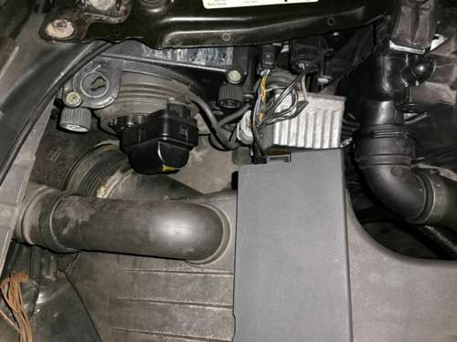

ich habe an meinem 1998er E39 so ein ähnliches Problem.
Nur ist das Standlicht gleichzeitig mit dem Xenon ausgefallen.
Wonach sollte ich zuerst schauen?
Hallo
@Speckbraeddle
Nach den Sicherungen.
Vor den Arbeiten an der Xenon Anlage (Vorschaltgerät und Lampe/Brenner) immer erst die Zündung ausschalten und den Zündschlüssel abziehen, da im Bereich der Xenon Anlage bis zu 30.000 Volt Hochspannung anliegt!
wer_pa
Kurios ist das heute morgen wieder alles ging.
Heute Abend dagegen war das Xenon bis zur Tankstelle wieder kaputt und danach ging alles wieder.
Das Standlicht geht auch von alleine wieder.
