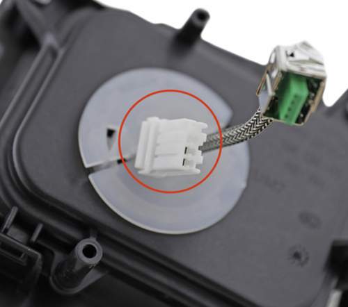

Es war tatsächlich nicht ein Brenner oder Steuergerät defekt, das Geld hätte ich mir sparen können. Habe die angeblich defekten Brenner und Steuergeräte mal auf der anderen Seite getestet, funktionieren einwandfrei.
In dem Zuge habe ich auch den Fehler gefunden: das dünne Stromkabel, dass aus dem Scheinwerfer zum Brenner geht, hat am Stecker einen Wackelkontakt. Wenn ich mit eingeschaltetem Licht den Stecker leicht bewege geht da Licht an. Bin 2 Tage so gefahren, dann war das Licht wieder aus. Kleine Ursache, große Wirkung. Jetzt werde ich die Tage nochmal die rechte Seite freilegen und den Stecker reparieren.
Stecker DS3
