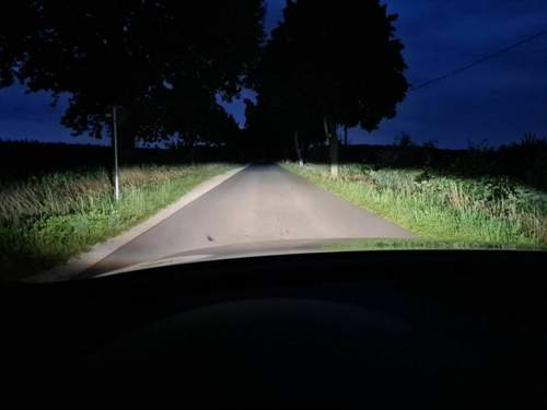

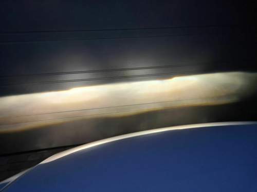

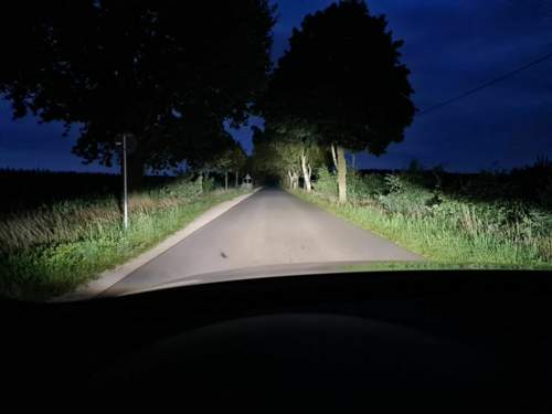

Habe heute den rechten Brenner Osram Xenarc "orig" 5/2014 75tkm gegen Phillips X-tremeVision getauscht.
Bilder zum Vergleich, siehe unten. Ergebnis: bei 75tkm ist der Tausch unnötig. 😛
Die Bilder im grünen sehen etwas kläter aus als live. Ein leichter Gelbton ist sichtbar, wenn auch dezent.
Rechts der neue Brenner
Abblendlicht
Fernlicht
