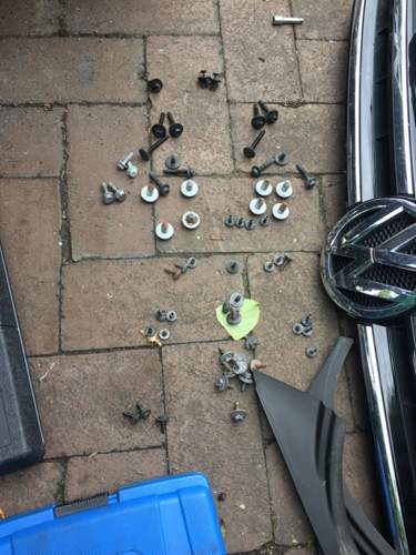

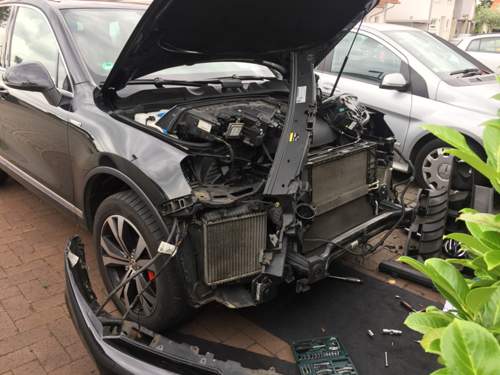

Hallo, also ich kann das durchaus verstehen, dass die Arbeit so teuer ist. Man muss tatsächlich die gesamte Front abbauen. Ich habe extra hierfür ein Heft zur Demontage gekauft und hat etwa 8 Stunden gedauert. Mit viel geschick kann man das auch selber machen, aber man sollte handwerklich schon was können. Ich habe noch Fotos, die ich mal mit Poste.
[Von Motor-Talk aus dem Thema 'Abblendlicht ohne Funktion' überführt.]
Front abgebaut
Schrauben
@AS-electrics schrieb am 28. Juli 2022 um 14:49:38 Uhr:
Wow auf der Strasse. Nicht schlecht, meine letzte grosse Reparatur auf der Strasse war der Kupplungswechsel bei meinem 353er Wartburg vor mittlerweile 30 Jahren 😉
