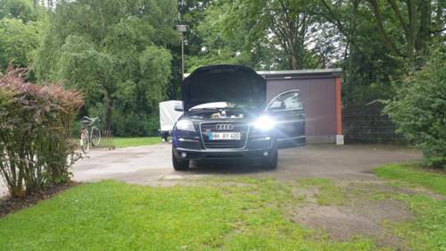

Zwischen den Osram und den Phillips ist schon ein Welten Unterschied. Habe es vor einem Jahr getestet da ich für einen Bekannten der auch einen Q7 hatte die von Osram Xenark bestellt und mir die Phillips .
Siehe Bild Rechts Phillips Links Osram

@ottocar2013 schrieb am 10. Juli 2018 um 00:59:09 Uhr:
Wäre schön gewesen wenn du in deinem Bildchen die Blickrichtung angegeben hättest.
Du meintest ... "in Fahrtrichtung" betrachtet ?
Ist somit die Philips die Schwächere ?
Siehe Bild hatte ich ja geschrieben kuckt man sich ja nicht von hinten an 😉
Der rechte ist Phillips (Rechts von vorne vor dem Auto gesehen)
Den Link hatte ich dann auch noch erfasst nach dem Post 🙂

Klar kann man das so nicht genau beurteilen aber nach tausch der Brenner von mir und meinem Bekannten (beide Q7)hatten wir die Autos nebeneinander gestellt und die Lichtausbeute betrachtet . Die Phillips haben ein weißeres licht was man deutlich sehen konnte! Es ähnelt schon dem der neuen LED Scheinwerfer besonders gut bei sehr dunklem Asphalt . Ich sage mal so der Neupreis gegenüber Osram lohnt sich wenn man viel bei Dunkelheit fährt aber die Osram Xenark sind mit ca. 60€ halt auch 60€ günstiger.

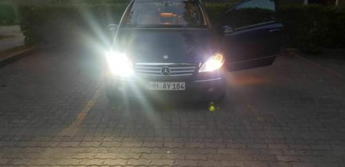

Habe die Brenner jetzt getauscht und siehe da die alten Brenner waren wirklich durch habe da mal ein Bild angehängt habe jetzt bei Ebay einfach die Standard Philips genommen da das Auto eh schon älter ist und wer weiß wie lange der noch hält und mit 40 € ein angemessener Preis für zwei Brenner
