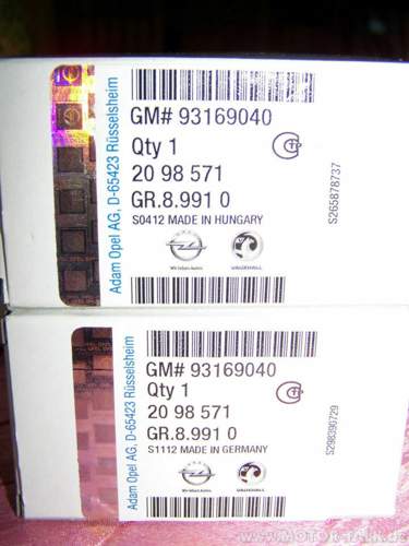

Ich habe die originalen Opel GE Xensation drin, habe die letztes Jahr bei Lichtex für 30,- Euro das Stück gekauft und Anfangs waren die sehr gelb, das hat sich aber nach ein paar Monaten geändert und nun haben sie schönes weißes Licht.
Die Ausleuchtung ist auch sehr gut und für den Preis, würde ich sie immer wieder kaufen.

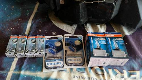

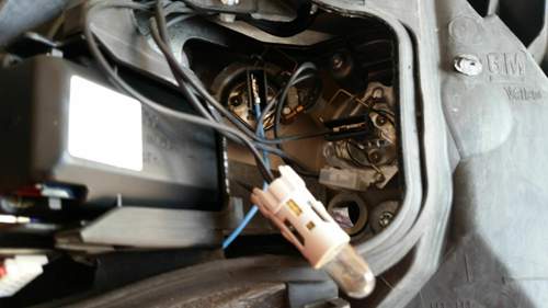

Habe am Wochenende auch mal alles ausgewechselt. besonders das Abbigelicht hat sich verbessert. war links nur noch wie ne Taschenlampe. und die Xenon CBI sind auch top.

In der Bucht verkauft zz. jemand die Genuine D1S Osram XENARC NIGHT BREAKER UNLIMITED 66140XNB 4350K für 92,50 das Paar. Andere kosten umdie 140€ kann man wohl nichts falsch machen, oder?
Moin,
wenn die nicht in OVP von Osram mit Hologramm drauf verpackt sind, würde ich die Finger von lassen. Die Chinesen fälschen alles was irgendwie Geld bringt...

Wenn ich Dein Bild anschaue hast du die Stifte am Unterboden nicht gezogen sondern nur Schrauben raus und abklappern richtig?
Ich hatte vor zwei Jahren die Front das letzte mal komplett ab aber wenn das so geht, kann man das ja auch mal kurz an der Tanke erledigen ????
Ja 4 Schrauben oben am Grill je 2 Im Radkasten und habe je 2 Schrauben untern Nebelscheinwerrfer. ich würde die Kotfkügel bei der Stossstange abkleben. weil sie doch über die ecken schleift beim klappn. Etwas anheben und nach vorn klappen. dann gings. Glaube Torx T20 und T25 und 7er oder 8er nuss Scheinwerfer.
