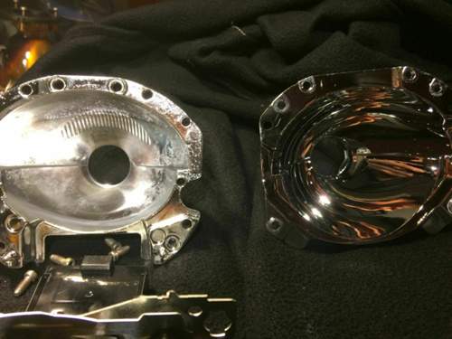

Habe Gestern mich mal an die Xenonteelichter vom A4 gemacht-nur mal um zu zeigen was es ausmacht den Reflektor zu tauschen!

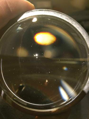

Brenner wurden am A4 schon getauscht auch habe ich einen Scheinwerfer mal geöffnet(Welch ein Krampf-geht nicht mit Backofen,da der KLeber nicht weich wird)um Linsen etc zu reinigen.Brenner sind relativ neu-Osram Xenarc.
Also ran ans Werk und erstmal geschaut ob ich den Reflektor über die Serviceöffnung raus bekomme,ist etwas fummelig aber geht.
Hatte noch Reflektoren eine A6 4B da die ich eigentlich für meinen A6 neu verchromen lassen wollte-da in meinem Dicken das Chrom total verbraucht ist und das Licht aber trotzdem um ein Vielfaches besser als im A4-meine Dame braucht den Wagen aber Täglich-also wichtiger.
Im A4 sind erschreckender Weise sogar Kunststoffreflektoren drin,so sehen Diese auch aus und wenn man bedenkt das man für neue Originale fast 500€ pro Stück hinlegt für solchen Müll-im A6 zumindest schonmal Metallreflektoren.
Paar Befestigungspunkte musste ich an den 4B Reflektoren zwar neu bohren und ein paar Kleinigkeiten wegschneiden aber von der eigentlichen Grösse passt es.
Auch habe ich mal am linken Reflektor dieses kleine Blech mit Stahlwolle etwas poliert um zu sehen was es bringt!
Genug gequatscht und schaut selbst.
Bild 1-3 alte Reflektoren des A4
Bild 4 gebrauchter A6 Metall Reflektor
Bild 5 Blech vor dem Reflektor poliert-auf Bild 10 sieht man extrem den Unterschied
Bild 6-7 Rechts wurde schon getauscht(Bild 7-wo ist das Licht der Fahrerseite???)
Bild 8-9 verbauter Reflektor vom A6 im A4 SW, Befestigung des Brenners nun nicht mehr geschraubt!
Bild 10-11 hier sieht man schön den Unterschied des polierten Bleches vorm Reflektor-werde es bei dem rechten Scheinwerfer auch polieren.
Wahnsinn wie das Licht auf der Strasse jetzt ist.

Kurzes Update!!
Am Freitag sind die neuen Bi Xenon Teile von Retrofitlab.com eingetroffen und wurden umgehend eingebaut.
Haben mit Allem 140€ gekostet.
Hab mal zum Vergleich den A4 mit relativ guten Brennkammern vom A6 daneben gestellt.Im A6 befinden sich ca 2-3Jahre alte Xenonbrenner der Fa Osram Xenarc.
1.Alt/Neu
2.Original
3.EvoX
4.Links A4/Rechts A6 ca 10m Entfernung
5.LinksA6/Rechts A4
6.Fernlicht mit EvoX ca 10m Entfernung
7.Fernlicht ca 30m
8.Abblendlicht ca 30m
Auf Anfrage habe ich versucht die Xenonbrenner durch die Serviceöffnung zu demontieren,jedoch scheiterte der Versuch weil man eine lange 7mm Nuss benötigt die zudem noch sehr dünnwandig sein muss da diese Mutter sehr nah am Reflektor liegt und sonst auch recht wenig Platz ist.
Es könnte aber funktionieren da es nur 3 Muttern sind.Man würde sich zumindest das lössen der Streuscheibe ersparen.
Gruss espace

@daric schrieb am 29. Oktober 2014 um 15:30:19 Uhr:
Ich würde noch einen weiteren Fehler nicht ausschließen: Die Reflektoren hinter dem Brenner.
Wenn die aufgedampfte Chromschicht da kaputt ist, sieht der Scheinwerfer auf den ersten Blick noch hell und intakt aus, aber der Lichtkegel ist dann einfach viel schwächer.
Wenn Du nicht gleich neue Brenner kaufen willst, kannst Du die mal rechts/links tauschen und gucken ob der Fehler mitwandert. Ist nun die andere Seite dunkler, ist der Brenner hin. Bleibt die linke seite dunkler, ist der Reflektor im Scheinwerfer kaputt.
Ich guck gleich mal ob ich noch das Bild habe was ich nach meiner Scheinwerferreinigung mal gemacht habe...
edit: http://img.daric.de/viewer.php?file=16173629740795556198.jpg
(Das Teil mit dem Loch ganz hinten, das ist der Reflektor wo der Brenner drin sitzt)
