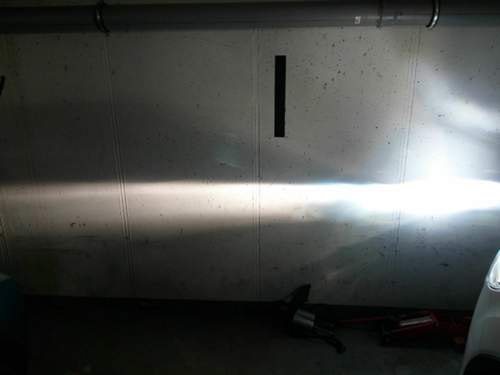

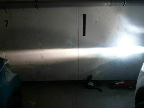

Also heute mal die Super Osram NIGHT BREAKER UNLIMITED eingebaut :-)
Schaut selbst.
Mit-den-standertlampen
Mit-osram-night-breaker-unlimited

hm und wo ist der Unterschied ??
Weiß ich auch noch nicht :-) Ich hatte mir auch erhofft das ich ein Unterschied im Kurvenlicht sehen würde. Vielleicht wenn ich auf der Straße unterwegs bin, das ich noch ein Unterschied erkenne werde.
Also auf der Straße merkt man deutlich den Unterschied. Sie leuchten wirklich viel heller als die Standertlampen vom Kurvenlicht.
Es lohnt sich doch sie zu kaufen.
zauber35
War die Belichtung auf automatisch oder hast du mit starren Werten fotografiert, der Unterschied kann soooo gering echt nicht sein !
War auf Automatisch mit der Handy Kamera. In der Tiefgarage vor der Wand sieht man fast kein Unterschied. Bist du aber auf der Straße unterwegs und fährst mal auf einen unbeleuchteten Parkplatz drauf und schlägst dann mal das Lenkrad ein ,dann sieht man wirklich erst wie gut die Osram sind. Richtig schön helles Licht. Sehr gute Leuchtweite. Ich bin begeistert davon.
Klare Kaufempfehlung.
zauber35
Ja wenn mann so vergleichbilder macht, sollte die Kamera auf manuell sein, aber danke !
