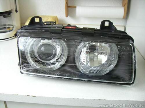

Also ich habe die passende Scheinwerfer mit E Prüfzeichen (siehe bild) und mit der geeigneten Linse.
Jetzt habe ich mal irgendwo gehört das man bei den älteren bmws wie z.B. meinem 06.06.95 nur noch die SWRA einbauen muss und mehr braucht man nicht. Stimmt das oder kennt ihr das absoulute anderes?

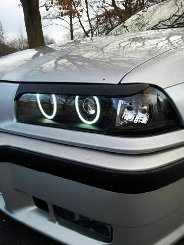

ich fahre Mtec H7 Xenon look Birnen die sehr gut kommen und auch legal sind! Wurde schon deswegen mind. 3 mal angehalten und immer war alles ok, 1mal hab ich eine auch zur Schau für die Polizei ausgebaut, die haben ja E-Nummer und sind damit legal. Einziger nachteil ist die etwas schlechtere Sicht bei Regen, aber allgemein ist die Lichtausbeute bei E36 Scheinwerfer schlecht, da kommts auf ein bisschen net mehr aus. Ich sehe jedenfalls genug 😉
ein vergleichsbild wie es bei mir aussieht hab ich angehängt 😉
mittlerweile sind auch NSW drin und die normalen weißen Blinker :P
