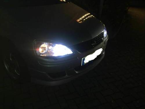

Hy,
ich hab mir Xenon in die 3D's nachgerüstet. Ich hab auch ne kleien Anleitung dazu geschrieben Link . Der Aufkleber muss ab weil da H7 (HC) drauf steht, auf dem Träger vom SW steht allerdings das er für den Betrieb mit Gasentladungslampen geprüft und zugelassen ist (DC) :-). Ich hab die SRA und die ALWR von Hella genommen die haben beide ne ABE. Mein Tüv Mann hat mir das auch alles so abgenommen also kein Problem.

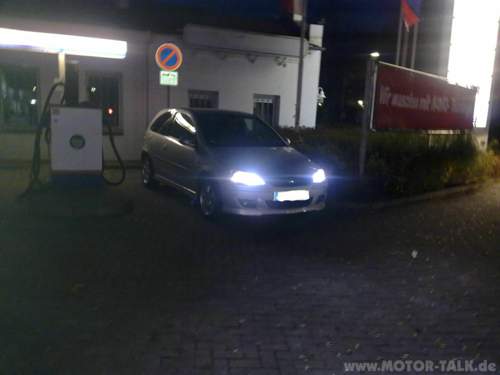

so, anbei zwei photos... aufgenommen an der tanke, als ich luft in die winterräder gepumpt hab 😁
in diesem thread gibt es noch zwei photos der düsen.
die lichtausbeute ist wirklich super und die lichtfarbe sieht ebenfalls gut aus! sieht nicht wirklich "verdächtig" aus. ist es auch nciht, immerhin ist ja alles legal 🙂

warum hast du die Düsen nicht lackiert?
ich wusste nicht, wie ich das machen (lassen) soll. beim kompletten lackieren hatte ich angst, dass die düsen irgendwie verstopft werden. und wenn man nur das untere lackiert und die köpfe schwarz lässt, siehts auch komisch aus...
ich find so bekommt die front n bisschl charakter mit den schwarzen dingern... ist halt geschmackssache, aber ich finds so ganz gut 🙂
nimms mir nicht böse, aber das schaut echt komisch aus mit den Düsen. Ich finde das original schon nicht so doll, wo man diese Kappe sieht. Fände es schöner, wenn die Düsen in der Stoßi verschwinden würde.
Überleg dir mal noch was anderes 😉
Ich hab doch mal irgendwo n Video gesehen, wo jemand so ausfahrbare Waschdüsen für die Scheinwerfer hatte ... Die kamen meines Wissens irgendwo unten ausm Stoßfänger (Gitter oder so) rausgefahren.
Aber lackiert kämen die sicher besser. Dein Lackierer wird die bestimmt ordnungsgemäß abkleben können 😉.
das war auch schon so n akt mit den düsen und der ganzen swra 😁 furchtbar war das 😉 nu ja... zum glück sind geschmäcker verschieden und wenns mir nicht mehr gefallen sollte, dann überleg ich mir wirklich die mal zu lackieren 🙂
eine lösung, die aus der stoßstange rausfährt, wäre sicherlich die eleganteste lösung. das problem ist jedoch, dass da direkt der stoßfänger hinter ist (also dieses stoßleiste aus metall) und da ist dementsprechend ziemlich wenig platz. der eine schlauch ist schon jetzt ein wenig eingedrückt...
