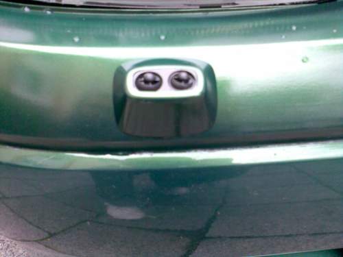

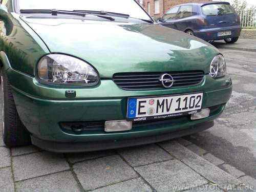

Hallo!
Kann mir jemand von euch sagen, wie lang der Teil der Corsa C Düsen ist, der hinter (!!!) der Stoßstange sitzt? Und dann evt. sagen oder sogar ein Foto zeigen, wo der Pumpenstecker beim Vorfaceliftcorsa C liegt? Will am Corsa meiner Sister basteln 🙂.

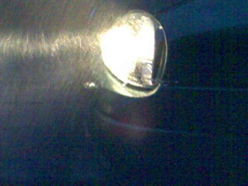

Ich frage, weil ich vor 3 Wochen die SWRA am Corsa B nachrüsten wollte mit den Vectra C Facelift Düsen. Und ratet mal: beim B fehlen für die Vectra und Astra H Faceliftdüsen hinter der Stoßi ganze 2 dumme cm!!!. Gut dann halt leider Gottes nicht. So sind es die Vectra C Vorfaceliftdüsen geworden.
Ja, ihr habt richtig gelesen, es ist ein Corsa B. Und nein, ich habe mir kein Xenon illegal eingebaut und will es auch nicht(höchstens mit Omega B oder Golf 4 Xenonscheinis und Opel Sensoren) . Eigentlich habe ich die SWRA nur deswegen nachgerüstet, weil es ging und weil ich es cool fand und weil die S93 Scheinis sehr wenig Licht produzieren und bei dem Wetter schnell verdrecken. Tja, jetzt habe ich eine Autowäsche mit Schaum beim Betätigen des Waschhebels 😁. Und nie wieder trockene Insekten an der Front im Sommer. Auf dem letzen Bild ist das Wasser NICHT vom REgen, sondern von der Anlage.

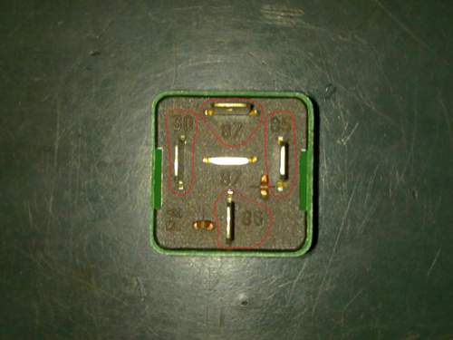

die sicherung ist auf jeden fall ok, ich tausche heute nochmal das relais. zu bedenken ist, dass ich die verkabelung komplett selbst gemacht hab...
hat jemand vllt noch n schaltplan!? bzw gab es unterschiede zwischen vor facelift und facelift?! mein kabel am bcm hängt am stecker x46 pin 68. ich hab den plan von freak0815, siehe anhang.
ich war gestern bei nem bekannten mit meinem problem und er meinte, das relais schaut irgendwie komisch verkabelt aus...
die zahlen, die da im schaltplan stehen, find ich ebenfalls am relais. hab das also so verkabelt, ist doch richtig, oder!?
wie kann ich denn prüfen, ob vom bcm überhaupt ein signal ankommt? kann man da mit dem tech2 was machen? weil so wie das aussieht, schaltet das bcm masse. ich möchte nicht unbedingt mit dem mutlimeter an die bcm leitung, weil wenn da dummerweise zu viel saft drankommt, könnte das schnell hin sein 😁
das relais hab ich gerad mal getauscht und wieder kein erfolg. auf der steuerleitung von F3 ist ebenfalls saft.
ich hab mal das relais mit den zahlen abfotografiert. gehören die markierten zahlen zu den klemmen!? anbei noch ebenfalls der schaltplan von freak0815 (ich hoffe mal, die haben zum facelift nichts geändert).
F3 (Steuerleitung) an Klemme 86, F7 (30A Sicherung für Pumpe) an Klemme 30, BCM Signal an Klemme 85 und Kabel zur Pumpe an Klemme 87.
Wenn man das Bild des Relais anschaut, dann kommt quasi: F3 unten, F7 links, BCM Signal rechts und das Kabel zur Pumpe oben dran, richtig?!
