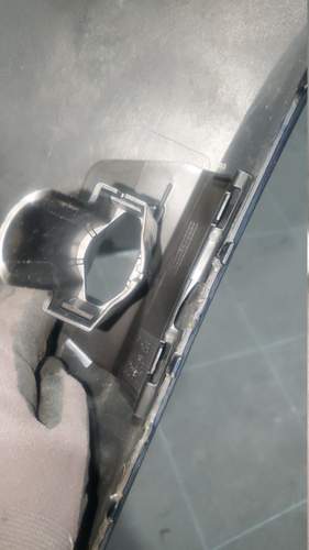

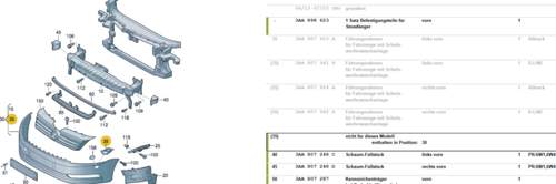

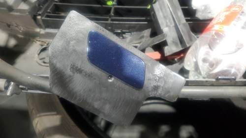

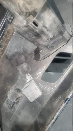

Hi, ich bin auf der Suche nach den Haltern für die Hubzylinder. Laut ETKA sind die nicht separat bestellbar und haben keine Nummer. Nur zusammen mit der Frontschürze. Ich habe schon eine "neue" mit ein paar Steinschlägen in der richtigen Farbe. Nur sind beide Halter weg. Die Löcher für die Hubzylinder sind da.
Manchmal gibts Teile im Aftermarket, die VW gar nicht einzeln anbietet. Daher besteht ja schon irgendwie eine Chance. Hat jemand sowas mal irgendwo gesehen? Ich bin nicht fündig geworden. Bei Kleinanzeigen war mal was drin, was noch im Google Cache war.

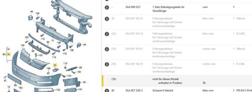

Die Hubzylinder 3AA955103 und 3AA955104 kriegt man, aber ohne die Halter. An der Teilenummer sieht man, dass die für den B7 gemacht wurden. Also keine Chance von anderen Modellen was zu übernehmen.

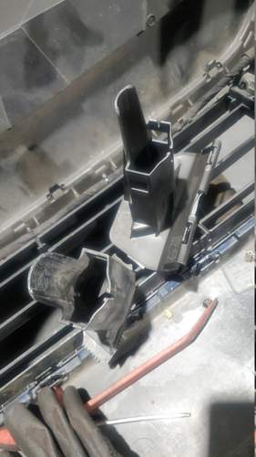

Ich brauche nur den linken. Den rechten kann ich von der alten zertrennten Frontschütze abnehmen. Habe ich mit einem PDC Halter auch schon so gemacht und angeklebt. Wahrscheinlich sind links und rechts gleich.
Ich hatte 3 Jahre lang eine andere defekte Frontschürze von einem B7 mit Xenon liegen. Da war nur links ein Treffer. Rechts war noch gut. Habe ich leider vor ein paar Monaten entsorgt aus Platzgründen 🙁

Hab ich evtl. aufgehoben als ich vorletztes Jahr mein "Missgeschick" (Totalschaden) repariert habe. Der rechte war sicherlich pulverisiert, den linken hab ich möglicherweise abgetrennt und weggelegt. Muss ich nachschauen.
Die E-Teilnummer lautet u.a. 3AA 807 942 B und ist doch gelistet
auch für andere Fahrzeugmodell zB Tiguan 5NN "807941" oder Polo 510 "807942" Golf 510 "807942"
https://www.drive2.ru/l/590355006939475689/
cool. das ist doch schon mal was. Ich habe im ETKA nur gesehen "nicht für dieses Modell" und gar nicht hoch gescrollt.
In partslink24 ist es genau so gelistet. Links für Alltrack kostet 13,09 UVP. Muss aus Kassel bestellt werden. Bin gespannt ob es passt. Kommt wohl erst nächste Woche aufs Dorf geliefert.

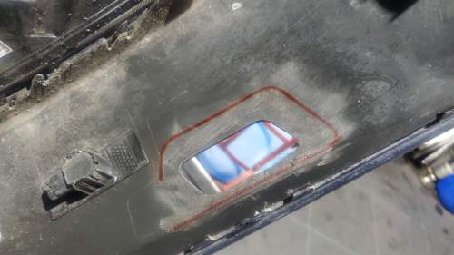

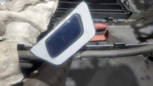

also Alltrack passt nicht 100%. ich muss es bearbeiten. Mich wundert der zusätzliche Halter oben. Den kann ich komplett weg sägen, da es sonst nicht passt. Siehe letztes Bild mit dem großen Halter.
Das Teil kam übrigens doch schon Freitag, da es in die Mittagstour gepackt wurde. Sehr schnell.
+2
Das ist echt ein Fummelkram mit den ganzen Plastiknasen. Kann man aber nicht vermeiden. Wenn man alles neu kauft, muss man auch alles einzeln zusammen bauen bis auf die Halter.
Das Ankleben war da noch einfach. anrauen, reinigen, Primer, 2K Kleber und kurz fest halten. Ich habe das Klebepad ignoriert. Ich musste die andere Seite ja sowieso kleben.
Also wenn man das obere Teil weg sägt, passt der Alltrack Halter so wie es aussieht. Der original verbaute hat mehr Klebefläche. Finde ich besser.
