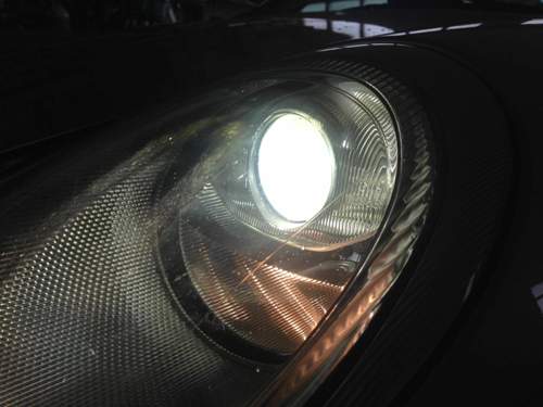

Die Xenon-Linsen sind alle aus Glas, auch die Reflektoren sind aus Glas. Das Zeug wird durch den Xenonbrenner derart heiss, da hält nichts anderes.
Die Linsen wie auch die Reflektoren verschmutzen mit der Zeit und werden "blind". Habe gerade die Xenons von meinem Boxster gereinigt, dort kann man das ganze Gerödel recht einfach ausbauen.
