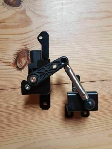

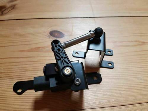

Hi, heute ist der Niveausensor angekommen. Er schaut anders aus als er abgebildet wurde bzw. sind unter der originalen Teilenummer ander Aufnahmebleche für die Schrauben zu sehen. Ist es jemand möglich, unter seinen Alhambra/Sharan mal nachzuschauen und zu vergleichen? Oder weiß es jemand ohne nachzuschauen?
PS: es geht um die Hinterachse.
