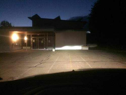

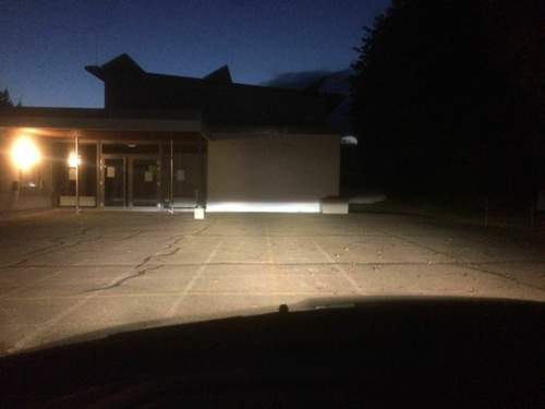

Habe hier mal zwei Bilder gemacht. Natürlich im Stand und ca 10 Meter vor der Wand. Man sieht das auf Automatik das licht um einiges tiefer steht als auf manuell. das war meine frage ob dieser große Unterschied normal ist.
Img-8896
Img-8895
Von der Logik her ja.
Beim der Lichtautomatik wird die Leuchtweite ja geschwindigkeitsabhängig gesteuert. Bei niedrigen Geschwindigkeiten, z.B innerorts kurz und breit, bei höheren Geschwindigkeiten, also ausserorts eher weit. Im Stand also kurz. Ohne Automatik wird der Scheinwerfer eher eine weite Einstellung haben, da er ja auch die Geschwindigkeiten ausserorts abdecken muss.
Send from Samsung-Tab
Auch gut zu sehen wenn man bei Nacht an einer Ampel hält und ein Fahrzeug vor einem steht, das Lichtbild wird dann langsam zu einem geraden Strich. Eben zur adaptiven Stellung wenn das Fahrzeug steht, um zum Beispiel beim rangieren maximal das Umfeld auszuleuchten.
@mima2016 schrieb am 9. Oktober 2016 um 21:15:14 Uhr:
Selbstverständlich. Genau dafür ist die Automatik ja da.

So, war letzte Woche beim Kundendienst. Der freundliche hat auf mein Nachfragen "nochmals" die Beleuchtung überprüft und oh Wunder sie wart zu tief. Richtig eingestellt und nun sehe ich mit meine Xenons so wie ich es mir vorgestellt habe. Bin jetzt nur noch am Überlegen ob ich trotzdem andere Brenner einbauen soll, dachte an Reinweises Licht.
