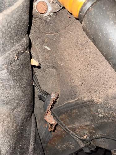

Kleiner Nachtrag zu meinem G343 Fehler Karosserie Beschleunigungssensor.
Wie im Bild zu sehen lag wirklich ein mechanischer Fehler vor.!! 😁
Ich weiß nicht wer vor mir da gefummelt hat aber sowas ist schon sehr Fahrlässig.
Ich will nun testen ob der Sensor richtig arbeitet jedoch kann ich mir nicht wirklich vorstellen für was der Sensor zuständig ist. Ich vermute er ist für das ESP mit verantwortlich? Denn ich muss sagen trotz Pirellis und 4 Motion bin ich grade auf Schnee unterwegs wie in einem BMW mit alten Sommerreifen und reichhaltigen Drehmoment.
Vielleicht hat noch Jemand eine Idee würde mir sehr helfen. 🙂
Gruß Sterni
Der ist nur für DCC also das Fahrwerk. Der muss da oben an die Schraube vom Stoßdämpfer. Man sieht ja auch das es dort heller ist.
schau dir mal das Kabel an. sieht nach Beschädigung aus.
Habe alles wieder verbunden gehabt und es unter die Schraube gesetzt. Der Fehler is ausm Speicher raus jedoch muss ich sagen es fühlt sich alles genau gleich wie vorher an. Ich würde sagen die Dämpfer sind gleich hart und rutschen über die Hinterachse tut er immernoch wie ein Bmw.. Naja vielleicht ist es auch ein Feature 😁
