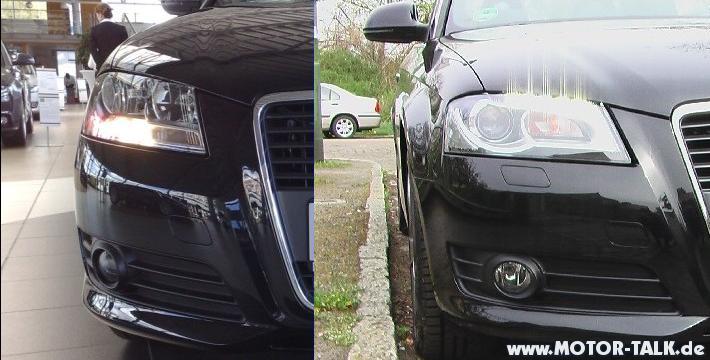

hat jemand einen Link, wo man Xenon Plus anlage an einem Audi A3 Sportback gut sehen kann? Wenn ich es bei google eintippe, dann sind auch viele "tuning" Audi's dabei, somit kann ich nicht wirklich erkennen was jetzt original und was Banga-tuning ist.
Ich habe mir im Audi Konfigurator einen A3 zusammen gestellt, aber wenn ich Xenon Plus dazu nehme, an dem Auto oben. ändert sich nicht.
Da ich noch nie mit Xenon's unterwegs war, lohnt es sich überhaupt ca 900 Euro mehr zu investieren, oder ist das nur ein weiteres "nice to have" Extra?
http://www.motor-talk.de/.../Attachment.html?attachmentId=524718
für mich ist Xenon ein Must Have 🙂
keine Frage- es lohnt sich! Ich würde keine Sekunde mehr daran verschwenden darüber nachzudenken ob ich es nehme oder nicht!
der Vergleich ist echt klasse! Mit Xenons sieht viel sportlicher aus, finde ich....
Sind auch diese LEDs dabei?
Xenon ---> LED TFL
Halogen ---> Halogen TFL
