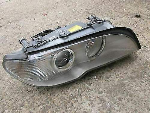

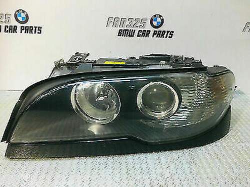

mir ist nur noch nicht ganz klar wie die original SW beim FL aussahen ?
Ist ein original SW ohne Xenon immer ohne Linse und mit 2 x klassischer Reflektor oder gab es beim FL auch SW ohne Xenon mit auch mit Ellipsoidscheinwerfer = Halogen mit Linse ? ( sorry habe mich 15 Jahre nicht mit dem e46 beschäftigt)

Beide Scheinwerfer im Facelift haben Linsen
Erstes Bild Halogen
Zweites Xenon

@Lupo16v schrieb am 19. April 2020 um 09:57:46 Uhr:
Erstes Bild Halogen
Zweites Xenon
Siehe da..! 🙂 Wieder was gelernt... 🙂
