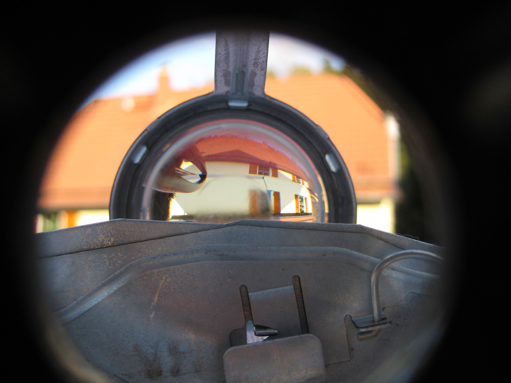

Das ist nur eine dünne Staubschicht.
Völlig trocken (normalerweise) und somit ganz einfach mit nem Fusselfreien Tuch zu entfernen.
Würde aber von Küchenkrepp und harten alten Putzlappen abraten, weil du dir damit kratzer in die Linse machen könntest.

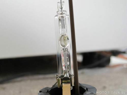

Ich habe vor einiger Zeit ebenfalls alle optischen Teile der Scheinwerfer gereinigt und die original D2S Brenner gegen Philips Ultinon (5800K) getauscht. Der Unterschied war eindeutig.

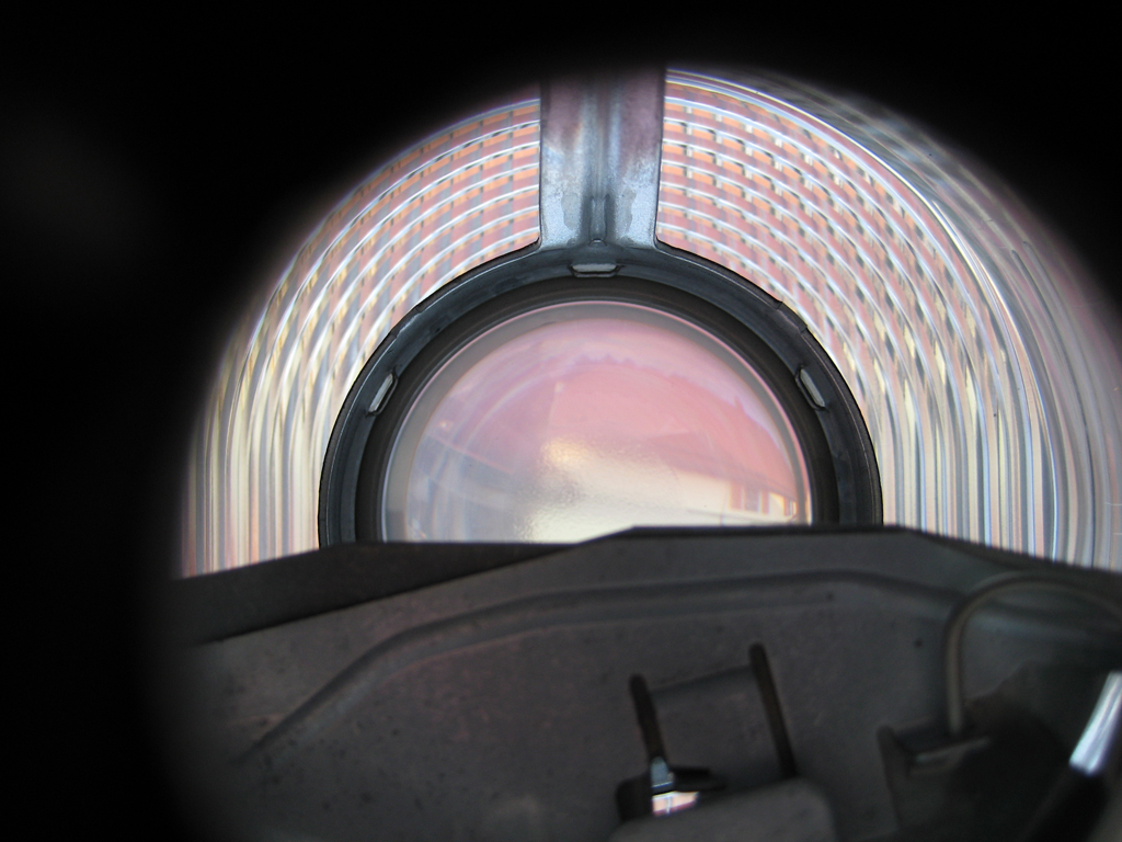

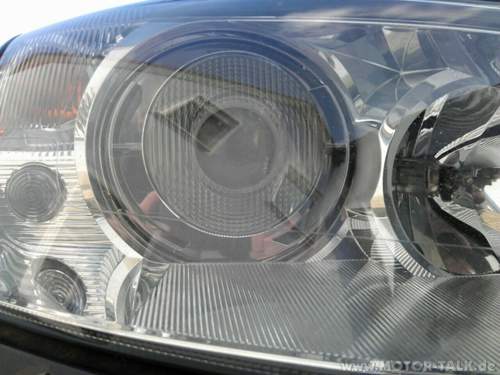

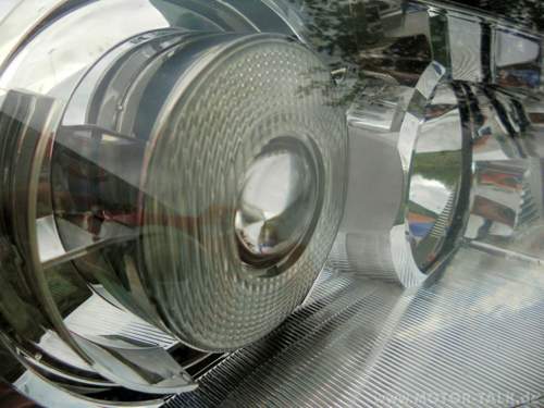

Was mich jetzt noch interessieren würde...
Sieht man(n), ob die Linse "verdreckt" ist, ohne den Scheinwerfer bzw. die Linse auszubauen!? Wenn ja, woran? Vielleicht kann ja auch mal einer ein Foto mit gereinigter Linse einstellen!? Also Scheinwerfer von vorn, mit ausgeschaltetem Licht...
Danke, Steve
PS: So sehen die Linsen momentan aus.
Würde jetzt einfach mal so sagen, das es auf jeden fall nicht verkehrt wäre die zu reinigen 😉

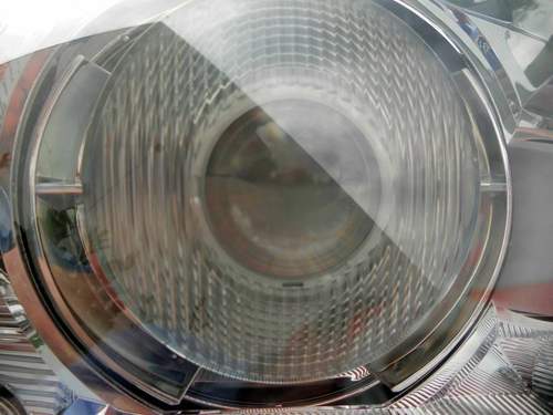

Hier mal 2 Bilder ausm Mondeoforum
Einmal davor:
http://www.mondeomk3.de/index.php?...
http://www.x-gamer.org/xenon/linse_vor.jpg
Und nach dem Reinigen
http://www.x-gamer.org/xenon/linse_nach.jpg
Hier der Link zum Thema
Deine Linsen haben definitiv einen Belag.

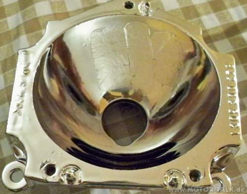

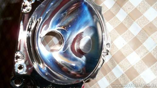

Man darf nicht vergessen, dass auch die Reflektoren beschlagen sein können. Auf jeden Fall beides Reinigen.

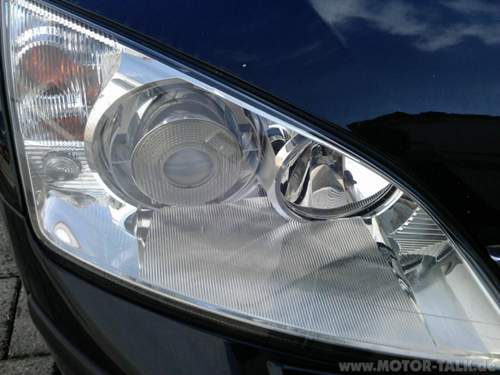

Unten noch mal zwei Bilder von meinen "sauberen" Linsen.
Ganymed

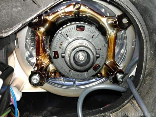

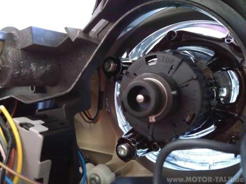

So... Habe mich gestern mal an die Scheinis gemacht!

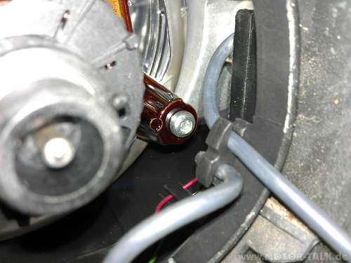

Ausbau war natürlich kein Problem: Grill ab, Bügel raus und Scheinwerfer raus. Habe soagr alles schön fotografiert, um andere User bei Ihrer Aktion evtl. unterstützen zu können.
Problem ist und war nur das Erreichen der drei Torx-Schrauben im inneren des Scheinwerfers, um die Linsenvorrichtung herausnehmen zu können. Das ist bei meinem Scheinwerfer nämlich "unmöglich". So kurz kann der abgewinkelte Torx gar nicht sein! Aber nötig hat es meine Linse definitiv! Das konnte ich erkennen, als ich den Brenner heraus genommen hatte...
Wenn ich sauber machen will, bleibt mir wohl nichts anderes übrig, als zwei Löcher in den Scheinwerfer zu bohren (bereits von anderem User gemacht, weil er nicht an die Schrauben kam; die dritte Schraube ist ohne Loch bohren erreichbar)!? Den bekomm ich doch nie wieder zu 100% dicht... :-(
Kann es sein, dass es verschiedene Scheinwerfer gibt, die verbaut wurden!?
