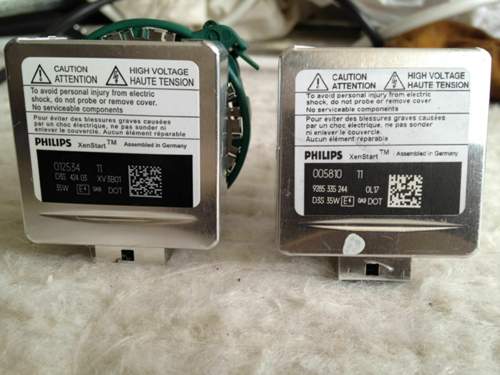

Original waren bei meinem auch Philips drin. Aber keine Xtremes.
Links der Xtreme, rechts der originale.
Img-4291
Richtig, war ein originaler Philips der nicht gewechselt wurde (allerdings kein xtreme-vision). Da war die Werkstatt etwas nachlässig... hatte mich auch gewundert, dass eine Seite weißer war... naja.
