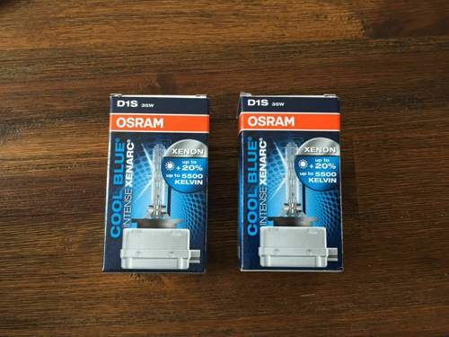

habe letztes Jahr umgerüstet auf Osram Cool Blue Intense. Einfach Top das Ergebnis.:D
Falke,
sind das die hier?
OSRAM D1S 66140CBI Xenarc COOL BLUE Intense Xenon Brenner
Und was heißt das Cool Blue? Leuchten die bläulich?

Die CBI warn ab Ende 2010 Serienausstattung bei der E-Klasse und leuchten etwas bläulicher. Ich hatte die auch drin (ab Werk). Dann, dank Scheinwerfertausch die normalen Brenner um dann auf die Osram Nightbreaker Unlimited umzurüsten.
Mein Fazit: Alle drei sind super, so lange die Scheinwerfer frisch sind. Die CBI haben deutlich mehr Schwarzlicheffekt, d.h. bei trockener Fahrbahn mehr Reflektionen von Leitpfosten und Leitlinien. Bei nasser Fahrbahn jedoch mehr Eigenblendung und weniger Sicht. Die Nightbreaker waren die hellsten - aber etwas weniger Schwarzlicheffekt. Da ich insbesondere bei Nässe schlecht sehe, empfand ich die Nightbreaker als sehr angenehm (angenehmer als das ILS LED, was ich jetzt fahre).
Habe letzte Woche meine CBI-Brenner gegen Osram Night Breaker Laser D1S (66140XNL) getauscht.
Die CBI-Brenner waren schön blau, aber mir leider zu dunkel bzw. bei Nässe zu schwach. Die NBL-Brenner leuchten dagegen weiß. Kein starker Gelbstich, aber auch keine Spur von Blau. Einfach weiß.
Trotz ILS ist mir das Licht zu schwach. Besonders Straßenschilder bleiben zu dunkel. Wenn man nachts auf der AB von einem neueren Seat überholt wird, ähnelt das einer Supernova.
Vor dem 212 hatte ich einen 211. Xenon ohne ILS. Nach dem Einbau neuer CBI-Brenner war das Licht fast unnatürlich hell. Auf der AB gab es nahezu kein Fahrzeug mit hellerem Licht. Straßenschilder reflektierten bereits über weite Entfernungen strahlend hell. Diesen Effekt hatte ich mir beim 212 auch erhofft. Naja. 110€ umsonst ausgegeben.

Hallo Andy,
ja die haben keinen oder wenig gelbstich. Bei meiner Verpackung stand drauf 5500 Kelvin
